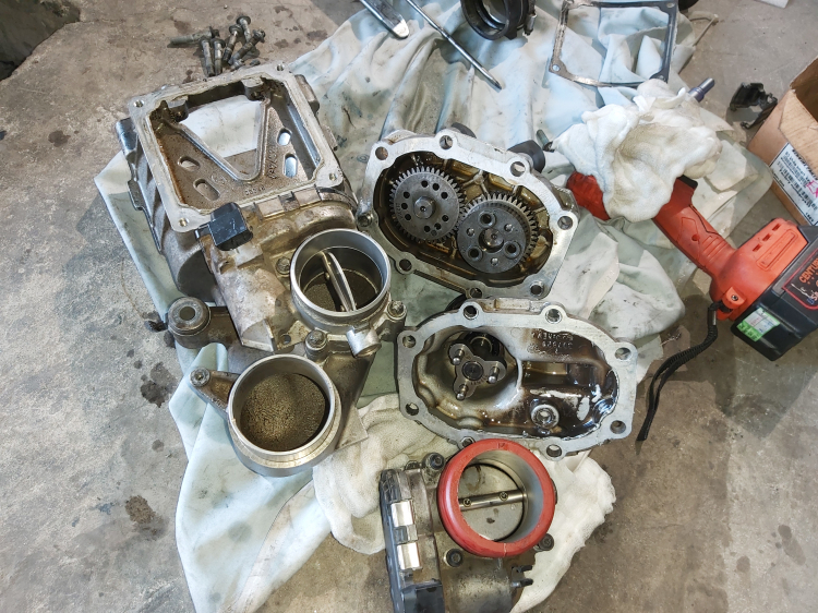

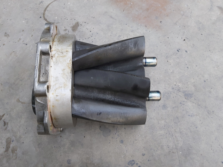

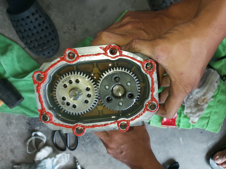

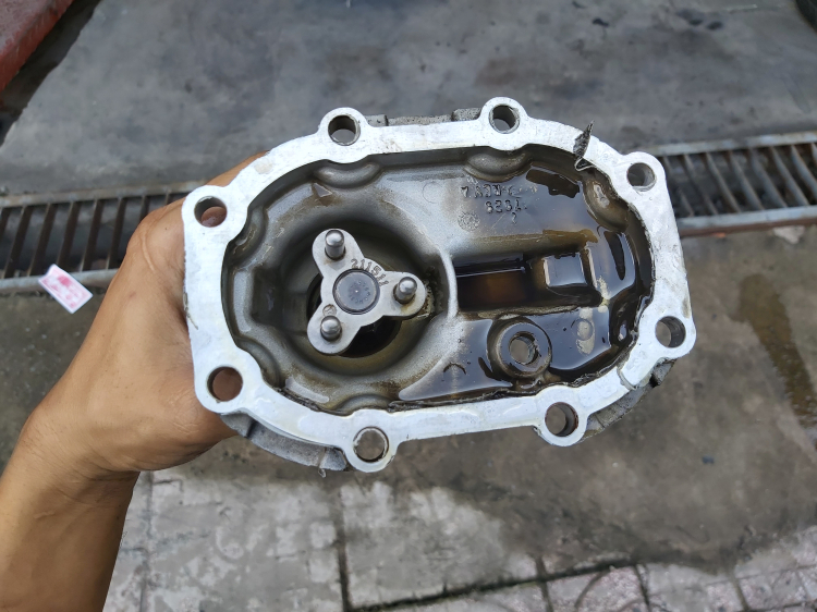

Tháo rã bảo trì lại bộ siêu nạp supercharge hay còn gọi là kompressor trên mercedes C200, đây là lý do khiến chiếc xe hao xăng bất thường, chạy yếu, giựt ga. Bộ siêu nạp này đã cạn dầu visai tạo ra tiếng hú kèm theo trong dầu có nhiều bụi bẩn, cánh quạt li tâm rô to muội than bám nhiều khi quay tạo ra ma sát tạo ra độ rung và tiếng kêu

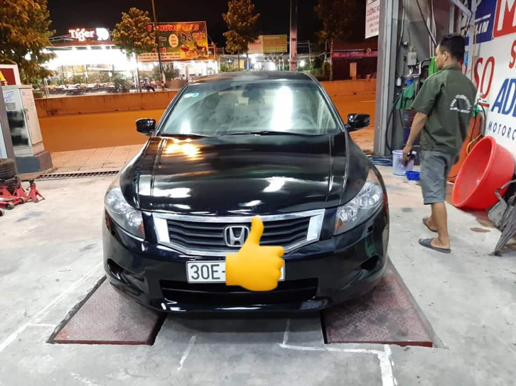

Em đã hoàn thiện xong chiếc ACCORD này với tổng chi phí là 178 triệu đồng, động cơ, gầm bệ tuyệt rồi, giờ có bác nào muốn đổi BMW, Mercedes, Audi sang Accord thì báo em. Không đổi được thì em lại tậu 1 chiếc mercedes cũ về đại tu

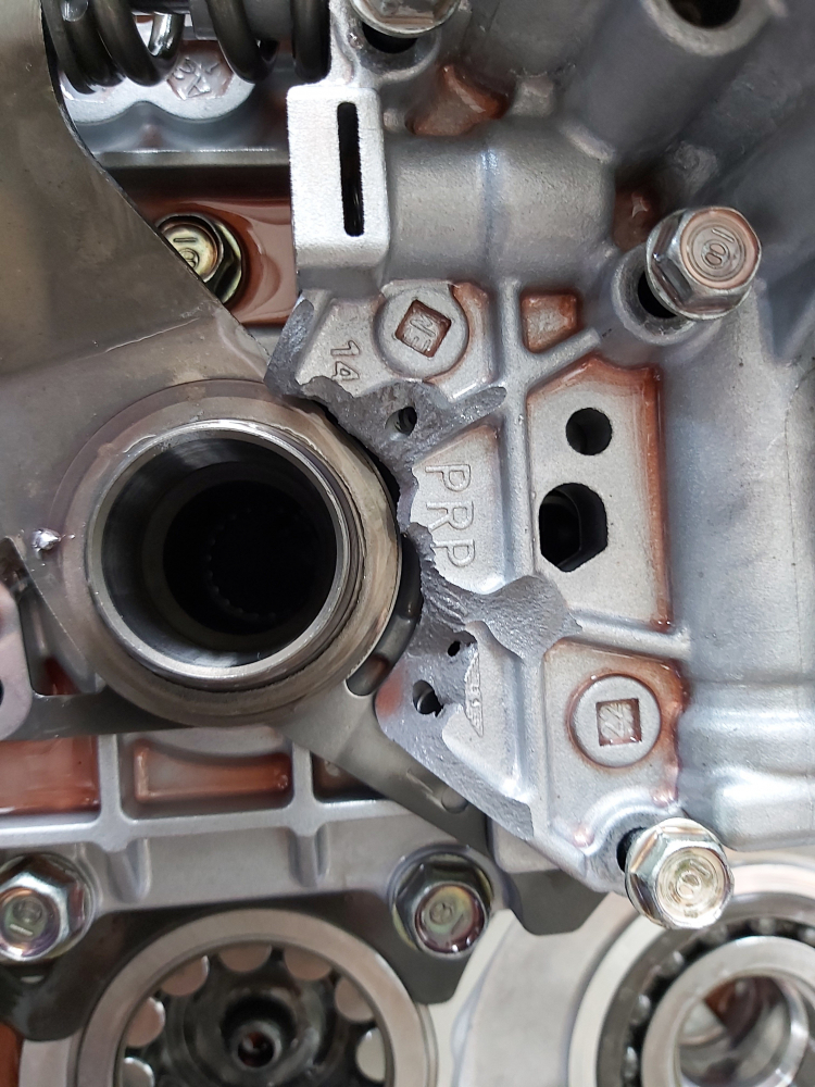

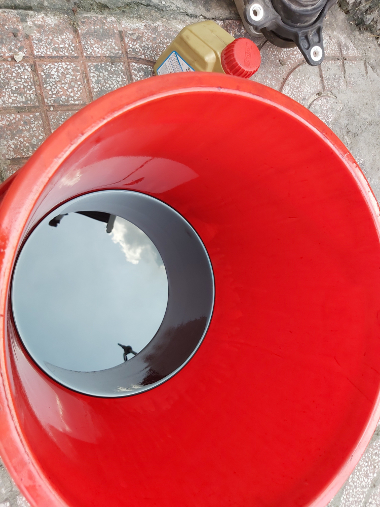

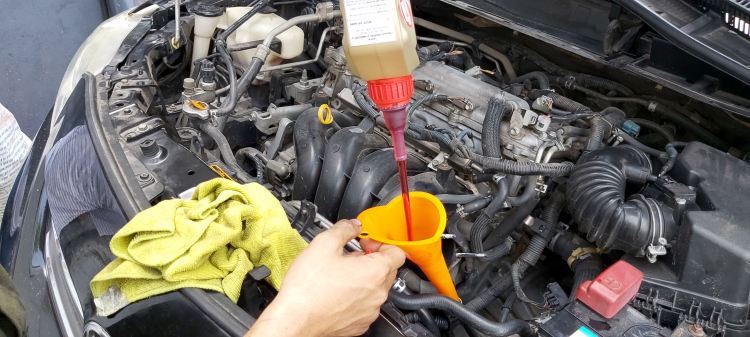

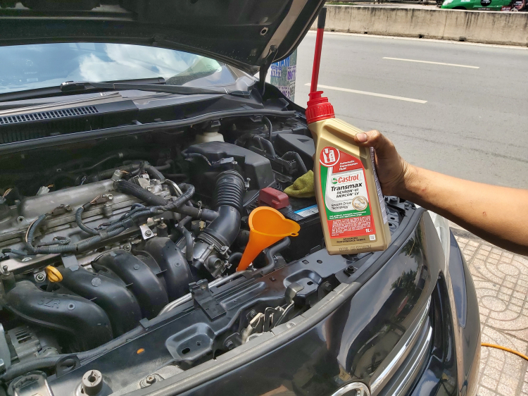

- Dầu hộp số tự động quá hạn là nguyên nhân chính gây nên tình trạng kẹt số, sang số giật, mất công suất thậm chí kẹt số làm gãy trục hộp số như trên hình. Dầu hộp số tự động cần được thay định kỳ sau 40.000km
- Chức năng chính của dầu hộp số tự động ATF: bản chất là dầu thủy lực vì thế ATF có vai trò truyền trực tiếp công suất của động cơ sang hộp số, bôi trơn, làm mát, làm sạch
- Cách kiểm tra tình trạng dầu ATF: ATF mới có màu đỏ, ATF quá hạn có màu vàng hoạc đen, các bạn hãy rút que thăm để kiểm tra
