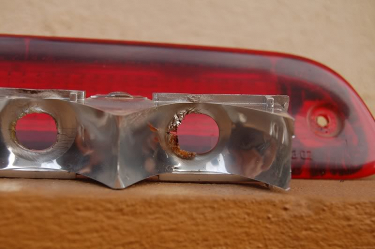

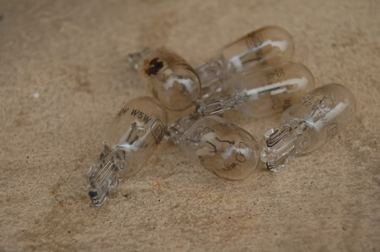

teddythanh nói:
Em xung phong ném đá phát :D. Em thấy cái đèn Stop này thay LED vào nó cũng không phát huy hiệu quả hay đẹp hơn cái zin bao nhiêu. Mấy cái LED cho nội thất Escape, đèn cửa Escape và đèn bảng số của bác làm thì cool rồi, em đã chơi nguyên set.
Bóng tim sinh nhiệt và lâu ngày thì thế này ạ
Escape - Thay bóng STOP (Trên cao) bằng LED

Cái này trước đây em cũng đã thấy trên xe của bác nào đó, nóng quá bị như vậy đồng thời cái lá đồng kẹp bóng đèn cũng bị oxy hóa và cháy đen thui luôn mất khả năng dẫn điện làm bóng đèn không chết nhưng cũng không sáng, thay bóng mới vô và vệ sinh khoảng tháng sau bị lại
