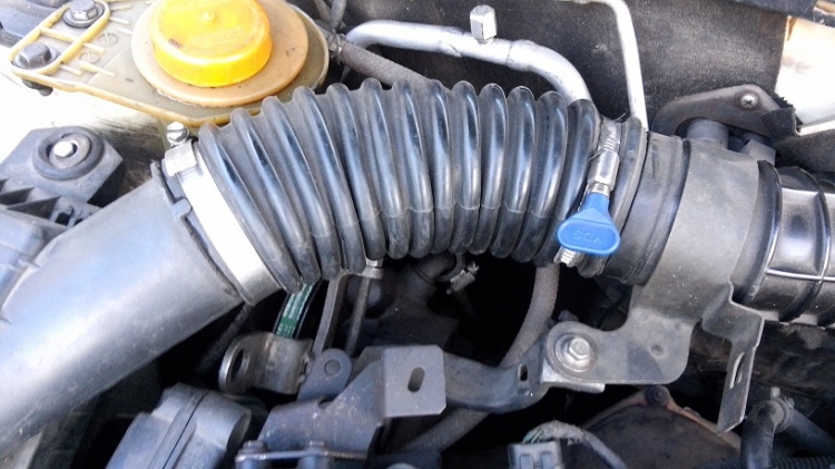

Không kín tuyệt đối cũng chả sao đâu bác, chỉ dễ bị lọt bụi vào làm bẩn họng ga, bẩn cảm biến MAP, về lâu dài có thể tác động ảnh hưởng.Bác @Zenoah và bác @danangfiatcu quả là cao thủ fiat luôn, nói trúng phóc.
Hôm qua em mất cả buổi để băng bó lại cái ống pô air, chắc gom tiền nhờ bác Quang ship dùm cho nó ngon luôn, thấy băng vậy nếu nó không kín tuyệt đối thì có sao không các bác nhỉ?
Tháo cái ông này, cầm ra chợ trời, tìm một đoạn ống ruột gà khác cùng đường kính, khoảng 100 ngàn là đắt lắm rồi, cái này bán đầy mà bác. đem về lắp vào, đẹp và thẩm mỹ như thường.
Thông tin hữu ích, Thanks bác!Không kín tuyệt đối cũng chả sao đâu bác, chỉ dễ bị lọt bụi vào làm bẩn họng ga, bẩn cảm biến MAP, về lâu dài có thể tác động ảnh hưởng.
Bác có thể cho thông tin cụ thể cửa tiệm chuyên bán đồ gì thì có bán cái ống này? Sáng mai em tính lượn ra Quốc lộ gần An sương kiếm, mấy chỗ bán đồ xe tải ko biết có bán không. Ống zin đang nối băng bó nhìn kém thẩm mỹ quá. Tks bác!Không kín tuyệt đối cũng chả sao đâu bác, chỉ dễ bị lọt bụi vào làm bẩn họng ga, bẩn cảm biến MAP, về lâu dài có thể tác động ảnh hưởng.
Mai đi hú em đi với, chủ yếu cafe sáng, trước 8h nha bác?Bác có thể cho thông tin cụ thể cửa tiệm chuyên bán đồ gì thì có bán cái ống này? Sáng mai em tính lượn ra Quốc lộ gần An sương kiếm, mấy chỗ bán đồ xe tải ko biết có bán không. Ống zin đang nối băng bó nhìn kém thẩm mỹ quá. Tks bác!
Vậy độ 2h-2h30 chiều đi, àh địa bàn đó biết tiệm nào bán ko? Chỉ đi mình bao cà phê
CH xe tải mới hy vọng có bác, dưới em thì hiếm CH bán phụ tùng, e đi mấy cái thì ko có, cuối cùng có cái CH chuyên bán phụ tùng xe tải, em lụm được cái ống mềm cho pô air, đường kính 70mm, dài đâu 0.5m, nhưng về em chỉ cắt xài được đoạn đầu, để lồng vô nối cái ống bị đứt lìa và siết cổ dê lại. Tạm thời chỉ được như thế, bác trên SG chịu khó tìm thì em nghĩ nhiều đó bác, bác mua được nhớ lưu thông tin lại giúp em nhé!Bác có thể cho thông tin cụ thể cửa tiệm chuyên bán đồ gì thì có bán cái ống này? Sáng mai em tính lượn ra Quốc lộ gần An sương kiếm, mấy chỗ bán đồ xe tải ko biết có bán không. Ống zin đang nối băng bó nhìn kém thẩm mỹ quá. Tks bác!
Nguyên ống 0.5m, giá 180k, em về tận dụng xài được đoạn có 4cm hà...hehe

Uh em sẽ lưu ý, bác chộp thành quả quăng lên ae nghía thử.CH xe tải mới hy vọng có bác, dưới em thì hiếm CH bán phụ tùng, e đi mấy cái thì ko có, cuối cùng có cái CH chuyên bán phụ tùng xe tải, em lụm được cái ống mềm cho pô air, đường kính 70mm, dài đâu 0.5m, nhưng về em chỉ cắt xài được đoạn đầu, để lồng vô nối cái ống bị đứt lìa và siết cổ dê lại. Tạm thời chỉ được như thế, bác trên SG chịu khó tìm thì em nghĩ nhiều đó bác, bác mua được nhớ lưu thông tin lại giúp em nhé!
