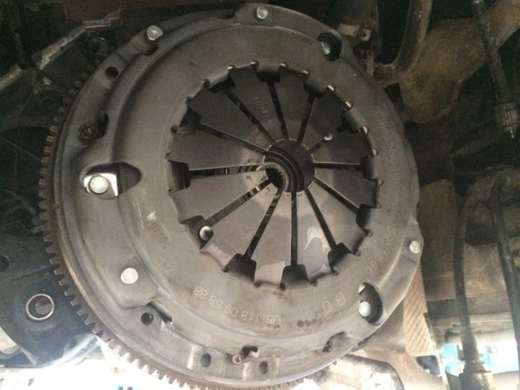

Xe em siena 1.6, mới thay côn, mâm ép, bi T được vài tháng. Xe chạy nóng máy đặc biệt lúc kẹt xe trong phố thì côn nặng, đạp cơ cảm giác như cọng dây côn bị khô dầu vậy đó, còn lúc máy nguội thì đap côn nhẹ hơn. Có cách nào giải quyết không các bác nhỉ, hay đây là bệnh kinh niên của Siena rôi?
cẩn thận phạt nguội đó bác
Xe em cũng thay nguyên bộ côn, cũng nặng. Do Fiat nó thiết kế vậy đó.Xe em siena 1.6, mới thay côn, mâm ép, bi T được vài tháng. Xe chạy nóng máy đặc biệt lúc kẹt xe trong phố thì côn nặng, đạp cơ cảm giác như cọng dây côn bị khô dầu vậy đó, còn lúc máy nguội thì đap côn nhẹ hơn. Có cách nào giải quyết không các bác nhỉ, hay đây là bệnh kinh niên của Siena rôi?
2 bác xài bộ tốt ko? Si nhà em côn nhẹ ok mà. Kn của em bộ côn mâm ép bite gì đấy cố mà xài loại xịn xịn chút đi đỡ bực mình.
Cảm giác bác @fiato em hiểu xe trước của em đã trả qua, tới Si này thì lúc làm máy, thợ có ktra bộ côn nói còn mới loại tốt chủ cũ thay sẵn tới giờ đi vẫn rất hài lòng.
Em thay loại tốt ở bác Thạch. Côn Đức và bàn ép nguyên bộ đó bác.
Nếu là bộ loại tốt rồi theo em biết cũng có thể chỉnh chọt lại cải thiện ít nhiều, bác xem lại coi ntn. Tiếc là em ko hỏi kỹ thợ bộ của em loại gì. Lúc em còn đi Mazda 323 côn nặng lắm cũng y như bác mô tả về chỉnh chọt lại cũng bớt đc 7phần, 3 phần còn lại đành sống chung với nó
Về côn bố gì đấy chạy qua vài xe cỏ cảm nhận cảm quan của em thế này. Khi đi quãng đường dài liên tục -> sử dụng côn nhiều độ ma sát lớn gây nóng (chả biết có giãn nở gì ko?) -> cảm nhận chân có côn có chút ít thay đổi, giống như hành trình chân côn ngắn lại, cảm giác nặng hơn -> nếu bộ côn tốt chịu đc ma sát lớn & lâu hơn chăng?! Nhưng nghỉ ngơi vài tiếng or qua hôm sau trở về trạng thái bình thường như chưa hề có chuyện gì xảy ra. Si nhà em vừa rồi đi Phan Thiết về hết cao tốc vào đg Sg cũng có cảm giác như vậy. Trước con I10 nhà em cũng để ý cứ làm chuyến Miền tây ~ 300km vừa chui ra khỏi cao tốc là thấy xe có chút ít thay đổi như đạp ga có vẻ lỳ lỳ hơn chút, xe AT.
Chỉ là cảm quan của người sử dụng thôi nhé, kỹ thuật em mù tịt kaka.
Em cũng thay loại này, đến bây giờ cũng có hiện tượng như bác, đi trong phố cảm giác côn hơi nặng
Nối thì dễ nhưng nó cạ sàn xe.Xe bác nào côn nặng thì đi gara hỏi:"có nối dài chân côn cho côn nhẹ dc k?"
