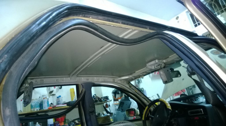

Có Bác nào tháo cái laphong xe xuống chưa? Chia sẻ em ít kinh nghiệm với, em dang dua doi tự làm cách âm cho vợ 2 nhà em, chứ di dường xấu nó to mồm quá nhức cả dầu, em da làm cách âm san xe, bon cánh cửa rồi giờ còn cái tran nữa là ok. Sau khi lam xong san với 4 cánh cửa em mở nhạc nghe thử thấy âm thanh bị nhỏ hơn trước day, lúc dầu em cứ tưởng bị tụt dây loa nào do nên kt từng cái thấy bình thường hết, nghiệm lại mới thấy trước dây nó như cái thùng cong hưởng nên âm thanh to hơn nên cũng on hơn, nhung sau khi cách âm nó hấp thụ nên cũng mở mức volume như trước do nhưng lại nghe nhỏ hơn.
Bác đã chỉnh treb, bass, lound và chế độ nhà hát (User hoặc có máy là normal) chưa?Có Bác nào tháo cái laphong xe xuống chưa? Chia sẻ em ít kinh nghiệm với, em dang dua doi tự làm cách âm cho vợ 2 nhà em, chứ di dường xấu nó to mồm quá nhức cả dầu, em da làm cách âm san xe, bon cánh cửa rồi giờ còn cái tran nữa là ok. Sau khi lam xong san với 4 cánh cửa em mở nhạc nghe thử thấy âm thanh bị nhỏ hơn trước day, lúc dầu em cứ tưởng bị tụt dây loa nào do nên kt từng cái thấy bình thường hết, nghiệm lại mới thấy trước dây nó như cái thùng cong hưởng nên âm thanh to hơn nên cũng on hơn, nhung sau khi cách âm nó hấp thụ nên cũng mở mức volume như trước do nhưng lại nghe nhỏ hơn.
chơi đi bác, tháo banh chành luôn, từ từ ráp lại!Có Bác nào tháo cái laphong xe xuống chưa? Chia sẻ em ít kinh nghiệm với, em dang dua doi tự làm cách âm cho vợ 2 nhà em, chứ di dường xấu nó to mồm quá nhức cả dầu, em da làm cách âm san xe, bon cánh cửa rồi giờ còn cái tran nữa là ok. Sau khi lam xong san với 4 cánh cửa em mở nhạc nghe thử thấy âm thanh bị nhỏ hơn trước day, lúc dầu em cứ tưởng bị tụt dây loa nào do nên kt từng cái thấy bình thường hết, nghiệm lại mới thấy trước dây nó như cái thùng cong hưởng nên âm thanh to hơn nên cũng on hơn, nhung sau khi cách âm nó hấp thụ nên cũng mở mức volume như trước do nhưng lại nghe nhỏ hơn.

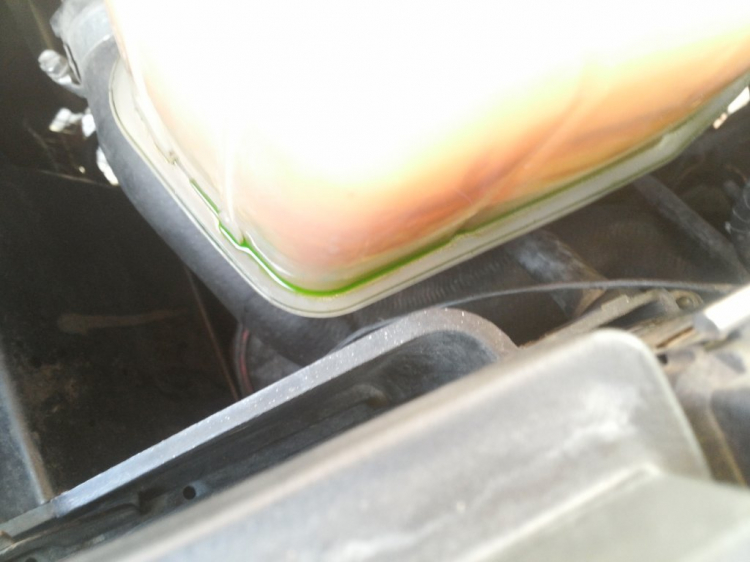

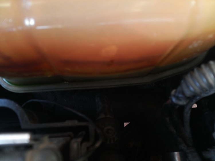

Như có đề cập trước kia, vô tình lau máy và ngó nghiêng hầm xe, em phát hiện ngay bình nước phụ có vết nước như bên dưới!
Cũng nghi ngờ đủ kiểu và cầu mong là nó không xì bình phụ, nhưng sau đó chạy 40km, mở nắp capho ra, thì thấy nước y như cũ. Rồi xong...
Hỏi thăm anh em Fiat Team, rồi alo bác @quangpham71, nhờ cứu viện. May là bác ấy có bình Albea dự phòng, nhờ bác ấy gửi về, 3 ngày sau em để xe nằm nhà, không dám xách đi làm, lở xì bụt nằm đường thì xót xe, mặc dù em đánh giá vết xì này không đáng sợ lắm!

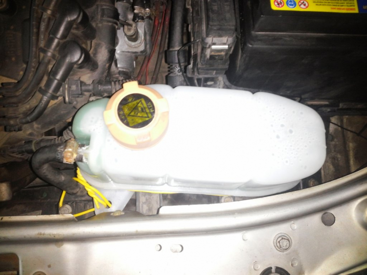

Hàng về vào chiều tối thứ 4 là em lắp liền, nhìn bình phụ Albea thấy có 1 cái pad hà, tưởng là lắp vừa........nhưng không ngờ, pad nó chẳng ăn nhập gì cả. Loay xoay cả tối, cũng gọi hỏi thăm ý tưởng vài bác, hóa ra cũng phải chế, thôi đành cột dây tạm vậy!
