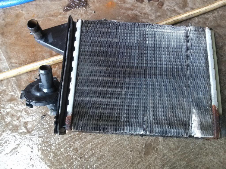

Cái này là gì vậy các bác, em cúi xuống phía chân bên phụ thì thấy nó mà chả biết nó là cái gì ạ
74 KB Đọc: 85
Nhìn hình là biết xe Bác đã bỏ dàn sưởi (Nối hai cái ống dẫn nước máy thông nhau).Cái này là gì vậy các bác, em cúi xuống phía chân bên phụ thì thấy nó mà chả biết nó là cái gì ạ
Cái sợi dây cáp xanh (nó nối với núm vặn nóng lạnh) là để đóng mở van nước dẫn vào dàn sười.
Còn đây là dan sưởi trong xe.
Bỏ dàn sưởi thì có hại gì không bác, chủ cũ nó bỏ, không biết vì sao nó bỏ, phục hồi lại thì có phức tạp không?
Chịu khó đọc bài này.Bỏ dàn sưởi thì có hại gì không bác, chủ cũ nó bỏ, không biết vì sao nó bỏ, phục hồi lại thì có phức tạp không?
