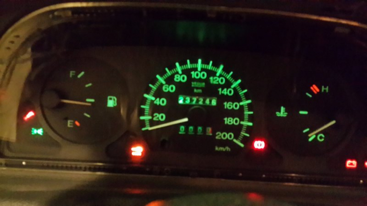

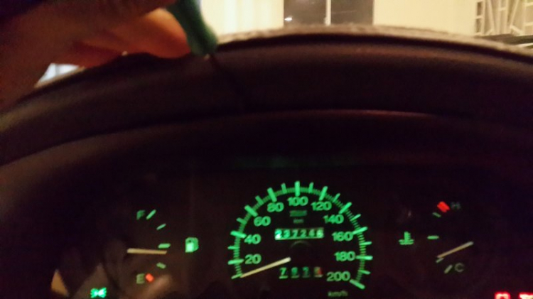

Mở ra đến đây thì gỡ đồng hồ ODO chỉ có mấy con vít và dây congtomet thôi bác, e có mở ra vệ sinh mặt trong đồng hồ rồiCó mở đc cụm odo để thay bóng ko bác Q? Mất đèn check kim phun đó thấy ko yêm tâm!

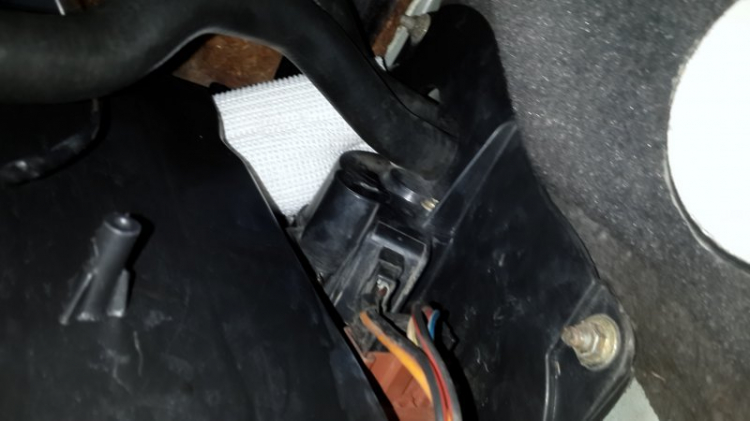

Cách xử lý vụ nhỏ nước máy lạnh dưới chân bên phụ (trường hợp ko phải nghẹt ống thoát): ngửa người ngó ngược sẽ thấy đoạn ngắn ống lạnh (nhôm), khi mở lạnh lâu - đi dài nhất là trời mưa or buổi tối ống này sẽ "đổ mồ hôi" nước nhỏ xuống sàn. Xử lý đơn giản bằng cách quấn kín lại (bằng gì thì tùy - kiếm khúc ống gel máy lạnh nhà cho dễ quấn và thắt dây rút). Nguyên tắc kín ko có không khí -> sẽ triệt tiêu hiện tượng "đổ mồ hôi" -> vđề đc giải quyết .

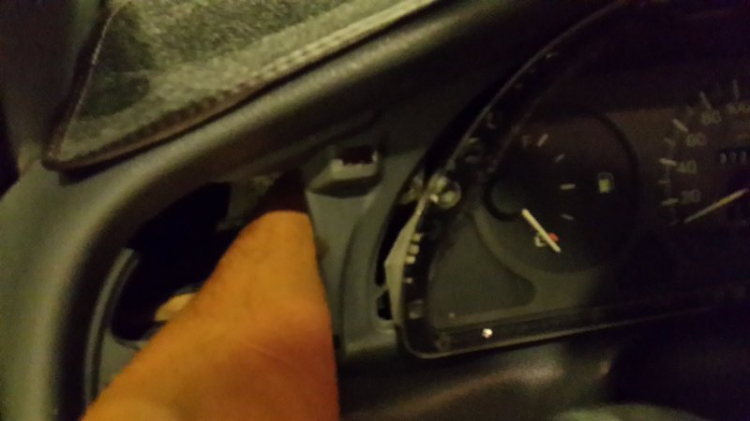

Đơn giản vậy thôi hả bác, sao hôm bữa loay hoay quần nó hơn nửa tiếng ko lần ra cách mở , ko dám liều nên đành đóng lại. Chỉ mở mấy con vít rồi nạy ra hay sao??? Còn mở thêm gì nữa ko? Chỉ em chi tiết xíu nữa đi. Bữa nào gặp nhắc ghế châm thuốc mời cafe hehe . Tks!Mở ra đến đây thì gỡ đồng hồ ODO chỉ có mấy con vít và dây congtomet thôi bác, e có mở ra vệ sinh mặt trong đồng hồ rồi
Mở vít xong còn mấy cái cựa nhựa phía dưới bác cạy ra cẩn thận, rồi dỡ nhẹ lên tháo dây đồng hồ, jack cắm. Để e tìm lại cái hình show lên.
Ok tks bác, chiều nay về dỡ ra làm liền mấy nay sốt ruột vụ này.Mở vít xong còn mấy cái cựa nhựa phía dưới bác cạy ra cẩn thận, rồi dỡ nhẹ lên tháo dây đồng hồ, jack cắm. Để e tìm lại cái hình show lên.
Thanks bác Quang, xử đc rồi nè. Đúng chỉ việc gỡ thêm 2 con vít lục giác kaka.Mở vít xong còn mấy cái cựa nhựa phía dưới bác cạy ra cẩn thận, rồi dỡ nhẹ lên tháo dây đồng hồ, jack cắm. Để e tìm lại cái hình show lên.

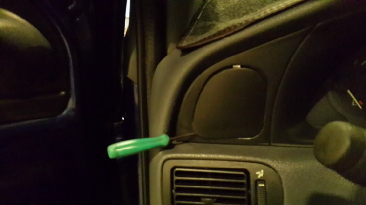

Cạy nắp
Tháo vít
Cạy nông rộng ốp odo lấy ra

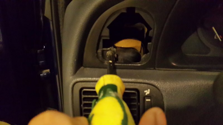

Tháo 2 vít lục giác 2 bên
Luồn tay tháo dây km
Xong kéo cụm odo ra xíu, tháo giắc + ốp vô lăng lôi cả cụm ra. Ko nhớ đèn check kim phun nằm vị trí nào???!

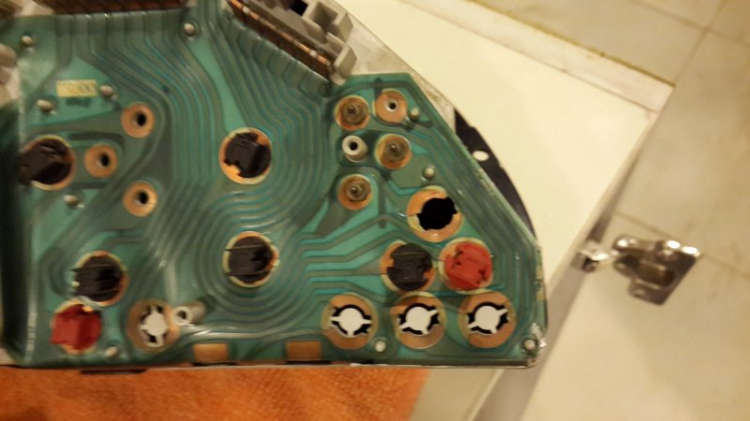

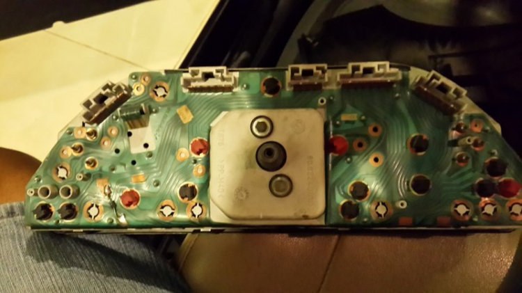

Hú họa tháo vài bóng check + rọi đèn pin vào lỗ sẽ thấy đc ký hiệu đèn. Đến cái thứ 3 đúng nó rồi, bóng đứt!

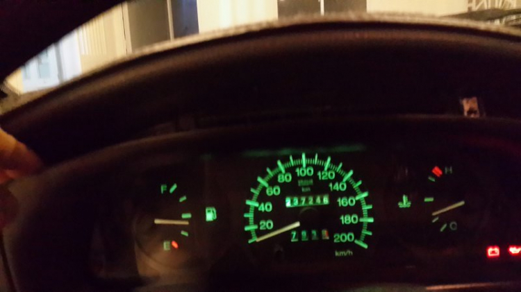

Thay bóng gá thử, ok.

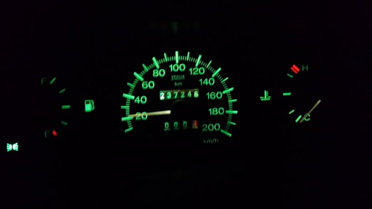

Tiến hành lắp vào chạy thử km lên done.
Chúc mừng bác, bác có đếm thử trên đó bao nhiêu bóng ko, lúc trước e tháo ra thấy loạn cào cào mà quên đếm
Em vừa đếm lại hình trên của em 13 bóng, còn cơ số lỗ chờ nữa chắc cho bản cao hơn. Àh mà bác Q có khi nào thử những bóng chờ đó mình khui ra gắn bóng vào là xài đc ko ta? Xe em ko có đèn báo cửa mở, nhưng lỗ chờ sẵn có mạch luôn + trên cửa cũng có chốt. Xe em đèn trần on/off theo đóng mở cửa đc -> em nghĩ nó cũng sẽ báo trên taplo đc, nhưng ko biết phải đi dây thêm gì nữa ko hay nó đã tích hợp sẵn nhưng để chờ ở đó??? Bác rành ko??? Lăn tăn quá.Chúc mừng bác, bác có đếm thử trên đó bao nhiêu bóng ko, lúc trước e tháo ra thấy loạn cào cào mà quên đếm
Thử các lỗ chờ thì e chưa làm, sẵn tiện mở ra sao bác ko thử luôn. Lúc trước e có mở 2 ốp nhựa chữ A ốp bên trong chỗ kính hậu, thấy có dây và jack chờ sẵn mà ko có loa treble, thế là e tìm loa ship về gắn vô nghe âm treble xịch xè, kẻng kẻng mà ko cần gì thêm
Cũng tính khui ra làm rồi nhưng ngại mất "zin" cái lỗ . Nói chứ hôm qua làm tối nên lười gắn vô lại giờ mới tiếc, hôm nào chắc khui ra vọc thử quá. Để cứ lăn tăn lởn vởn trong đầu, biết đâu vô tình "lượm đc bí kíp" hehe.Thử các lỗ chờ thì e chưa làm, sẵn tiện mở ra sao bác ko thử luôn. Lúc trước e có mở 2 ốp nhựa chữ A ốp bên trong chỗ kính hậu, thấy có dây và jack chờ sẵn mà ko có loa treble, thế là e tìm loa ship về gắn vô nghe âm treble xịch xè, kẻng kẻng mà ko cần gì thêm
