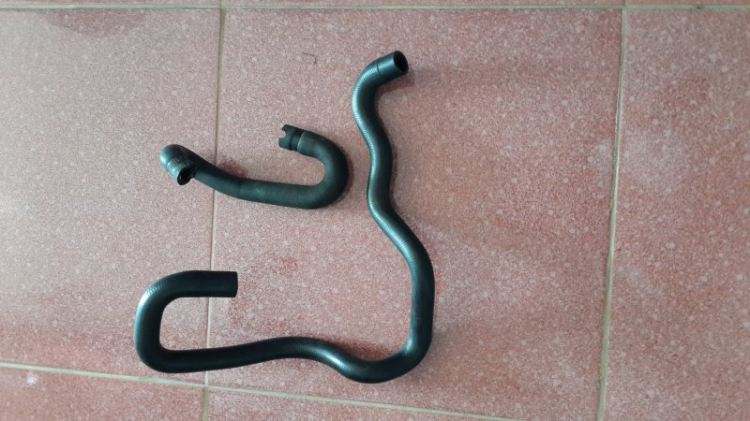

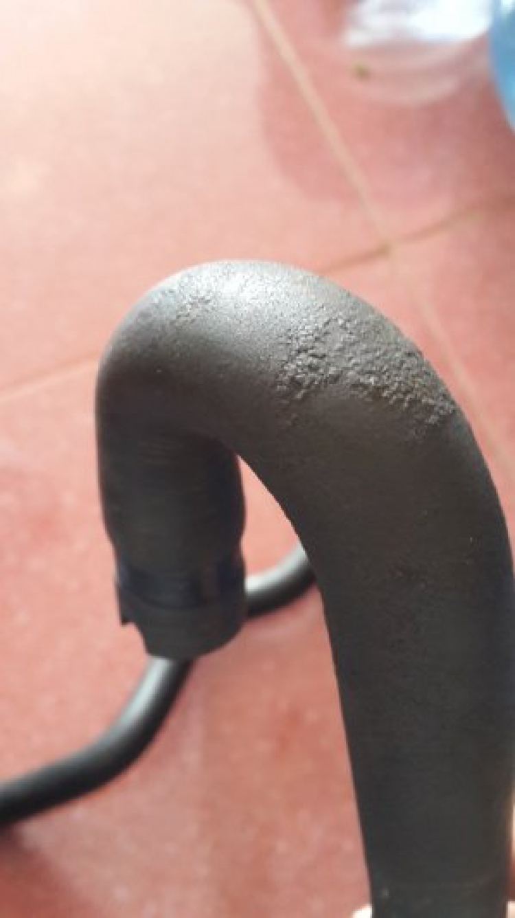

Ống bữa thay ra nè, đoạn cong đó nóng lên muốn có "chửa".
Ráp ống kia vô ko vừa ý lắm do có gấp khúc, nên đành "hôm nào lính đi chợ lục tìm mua dùm em ống ngon hơn nhen". Hehe Nó đây
Đúng đồ FiÁc, ác thiệc
