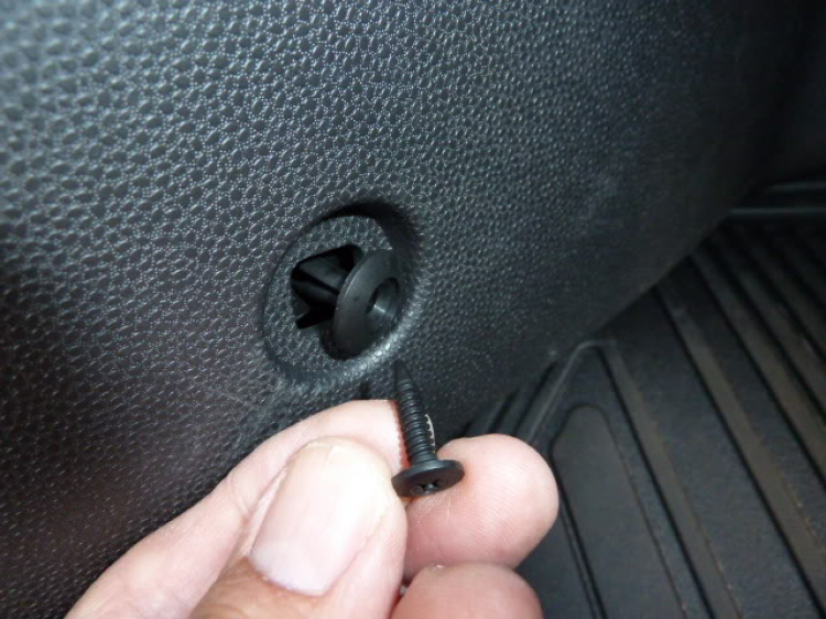

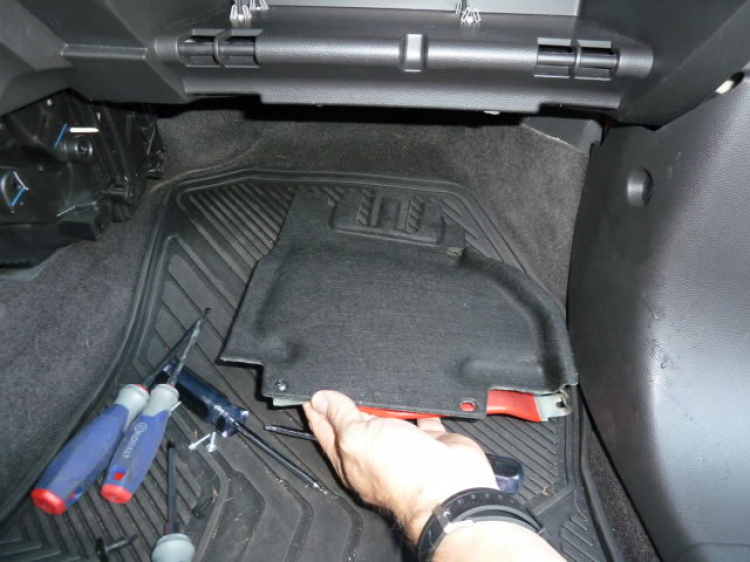

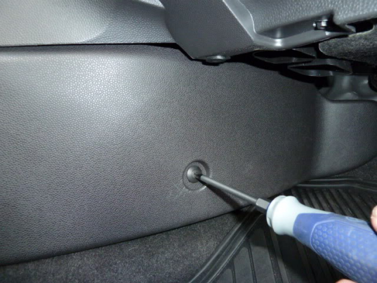

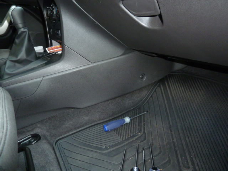

1. Tháo tấm chắn bên phụ dưới tay số ra
Fiesta có lọc gió điều hòa ko vậy các bác ơi!

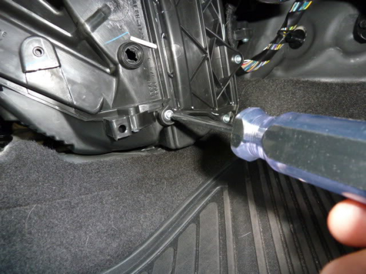

Sử dụng vít
Nó trông như thế này và tầm 4, 5 con để mở hết
Sau khi mở

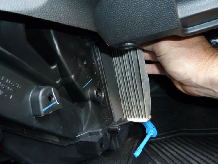

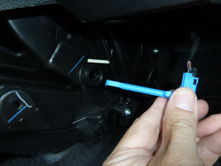

Tháo con cảm biến nhiệt màu xanh ra cẩn thận

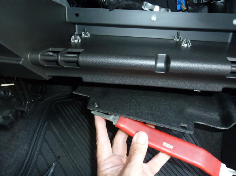

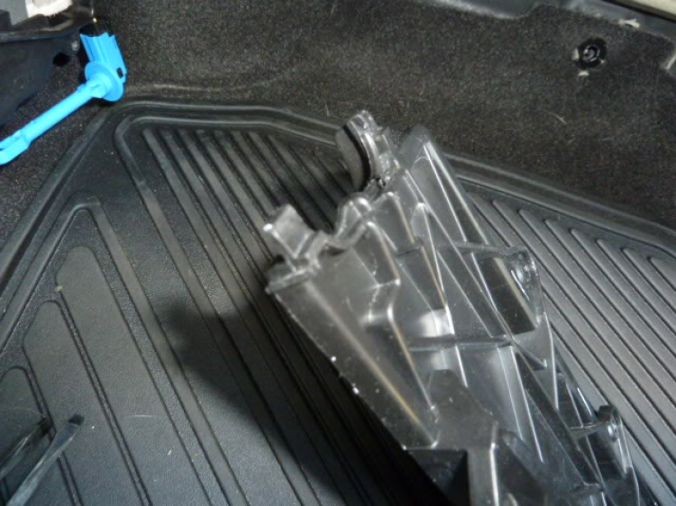

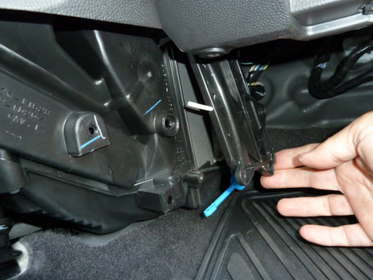

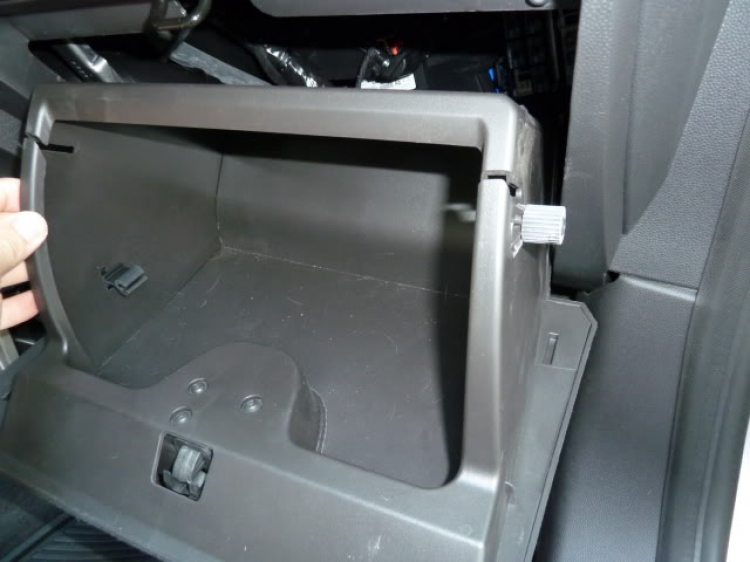

Tháo hộp đồ bằng cách ấn vào một bên và kéo ra

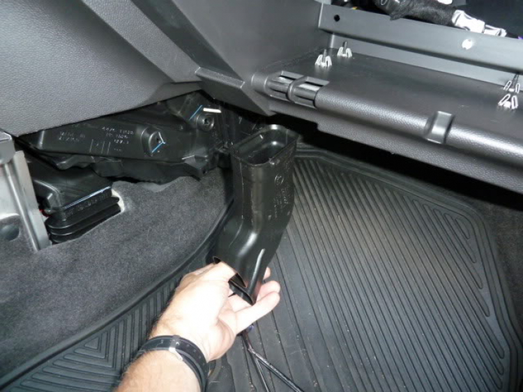

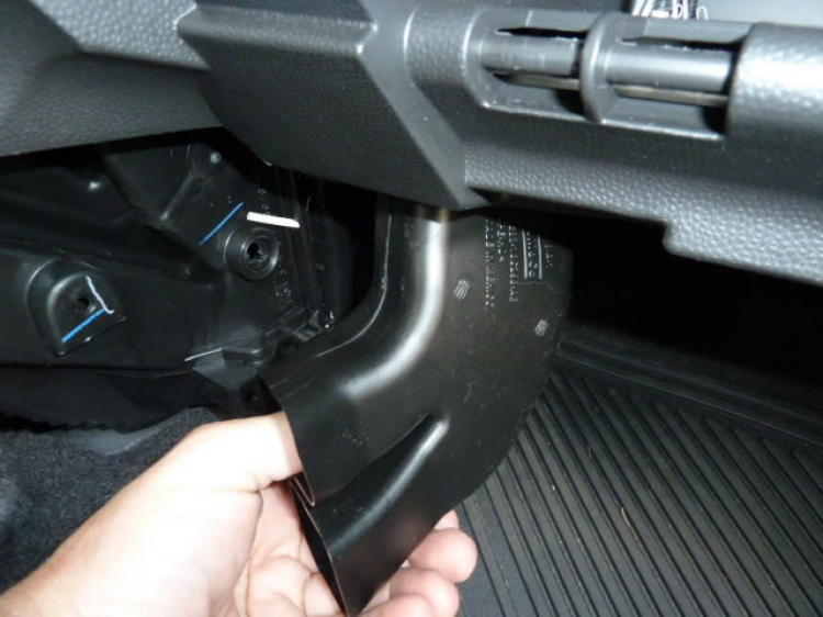

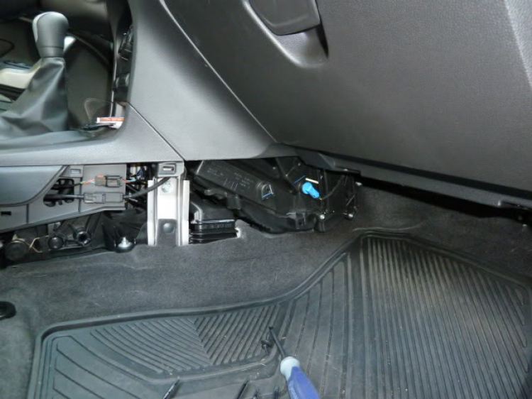

Tháo phần dưới của ống sưởi ra về phía sau, nhớ chiều của ống này để lắp lại, lưu ý lắp lại ống này khá là khó để vào khớp như cũ

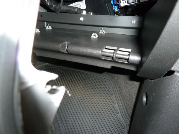

Tháo hai con vít nhựa dưới hộp găng tay
Như thế này nà :))
lấy nó ra lun

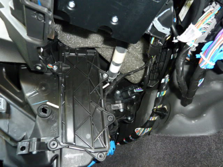

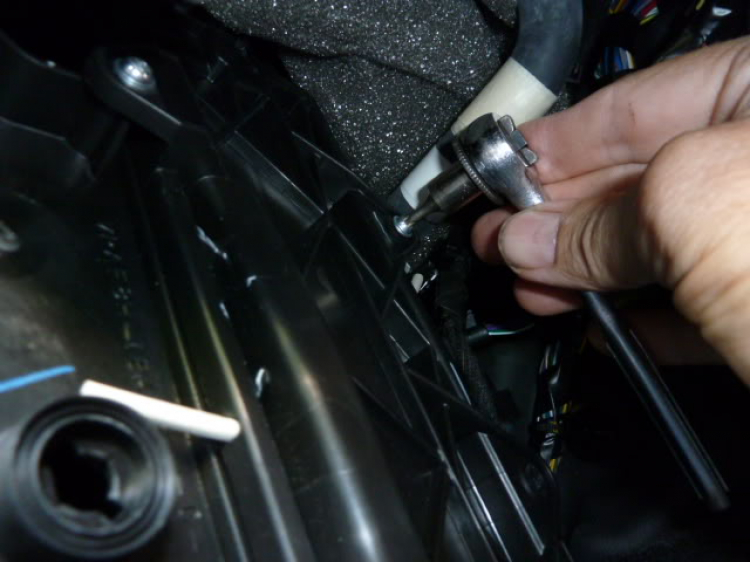

6. Bi giờ mấy bác có thể tháo cái lọc gió ca bin ra, bằng cách tháo 5 con ốc, lưu ý là cần lun một cái gương nhỏ và đèn pin vì hai con ốc trên cùng nằm trong kẹt, rất khó luồn đồ chơi vô để mở ra

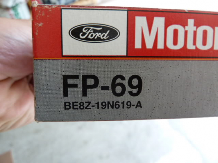

Lấy lọc gió cabin ra cẩn thận vì chắc chắn nó khá dơ, đen thùi như trong hình như dzầy (mịa nó thiết kế filter gì trong gốc, khó thay, cái này phải thay thường xuyên, ảnh hưởng sức khỏe thế, mịa nó, không biết Ford VN có lắp không nữa, bác Petrol hỏi giúp trước khi AE mở ra để lắp nhé)

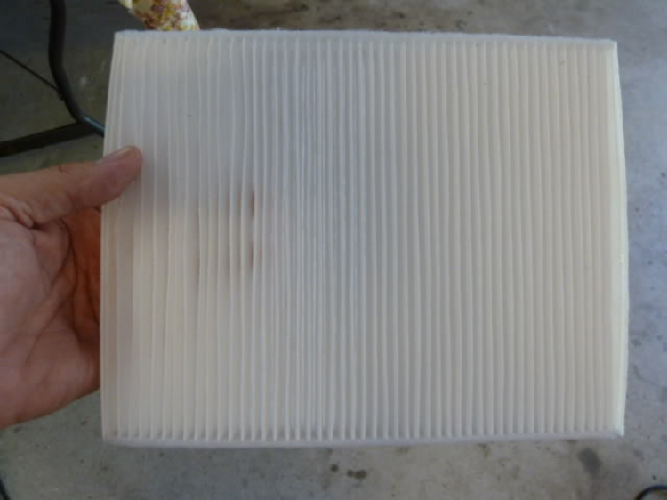

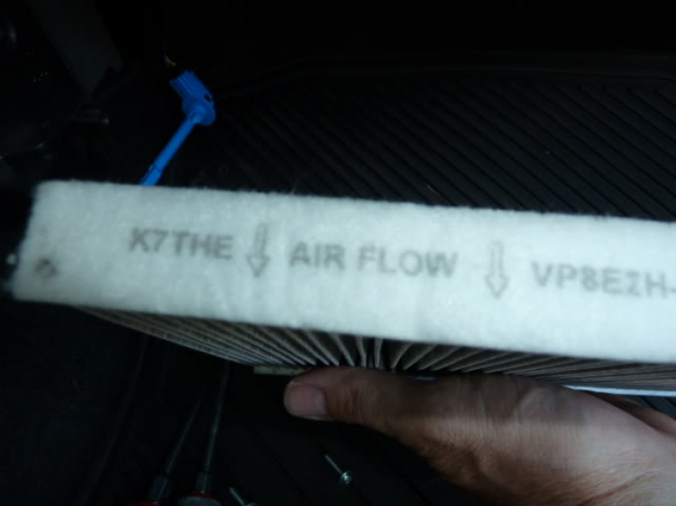

Khi lắp cái mới vào nhớ đúng chiều gió nhé

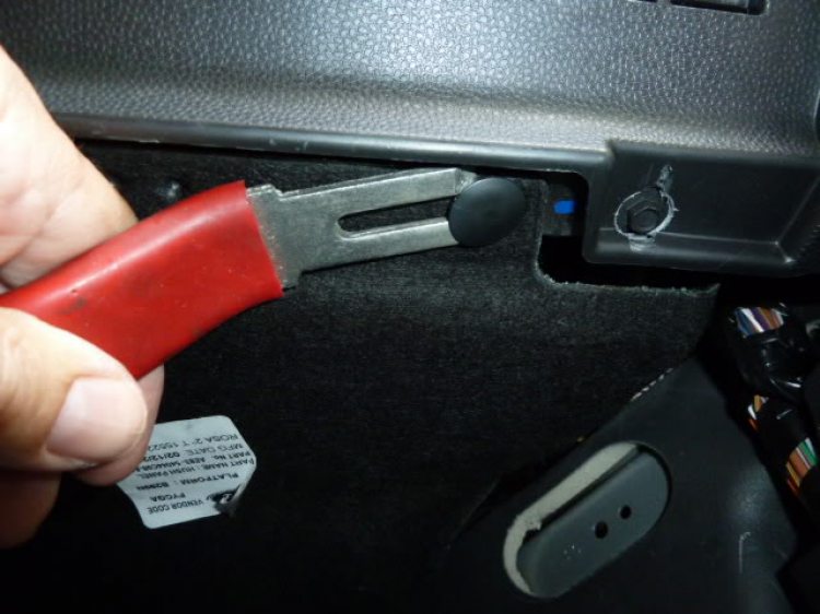

Lưu ý các khớp nối khi lắp lại nhé
Các tấm nhựa này có rất nhiều khớp , nên thủ con dao nhỏ để lèn các khớp này nhé, bi giờ thì các bác chắc chắn có được làn gió trong lành cho gia đình, e bé roài
