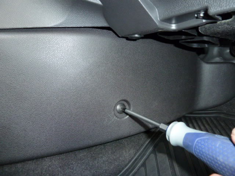

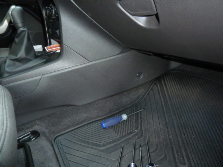

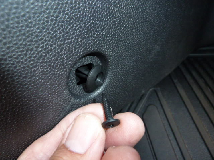

1. Tháo tấm chắn bên phụ dưới tay số ra
Sử dụng vít
Nó trông như thế này và tầm 4, 5 con để mở hết (chỉ có 1 con và khi kéo tấm chắn hơi bị khó, do có các kẹp giữ lại_cảnh báo nguy hiểm)

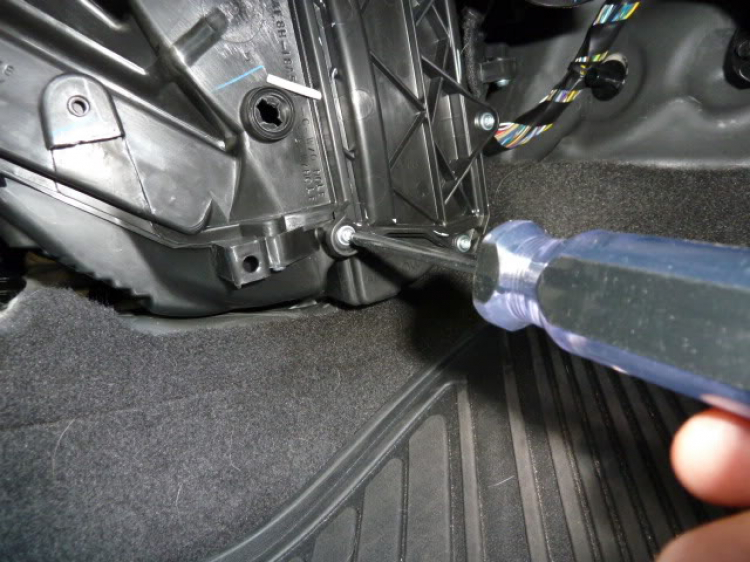

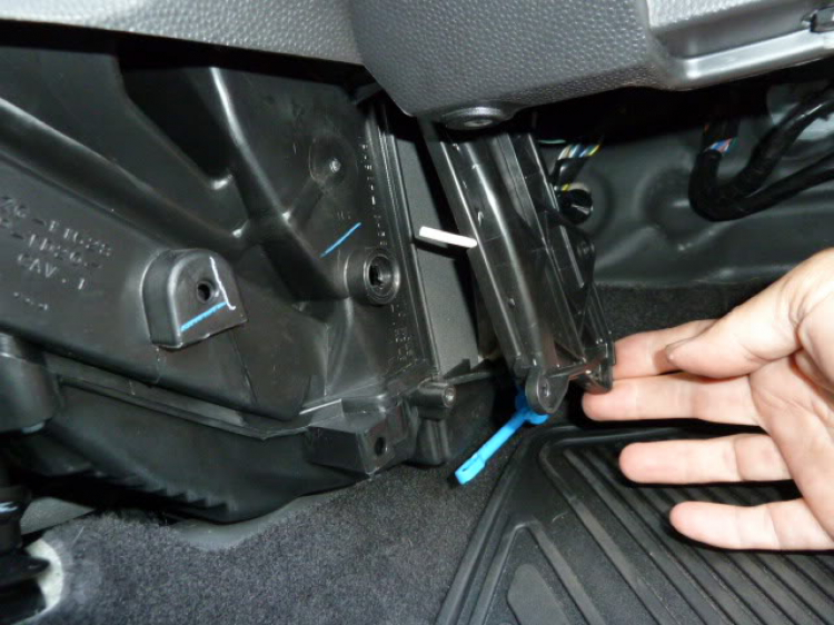

2. Bi giờ mấy bác có thể tháo cái nắp lọc gió ca bin ra, bằng cách tháo 5 con ốc (tại VN chỉ có 4 con thôi, và vị trí cũng tương đối dễ mở), lưu ý là cần lun một cái gương nhỏ và đèn pin vì hai con ốc trên cùng nằm trong kẹt, rất khó luồn đồ chơi vô để mở ra
Kết quả: nhìn vào em thấy tối thui
Sử dụng vít
