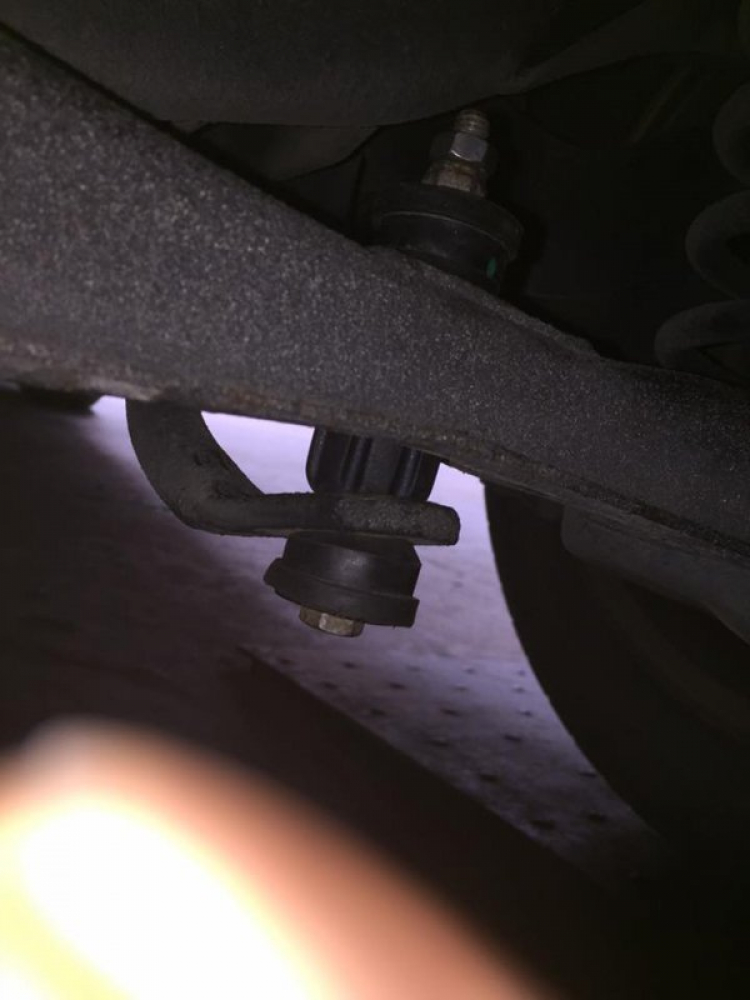

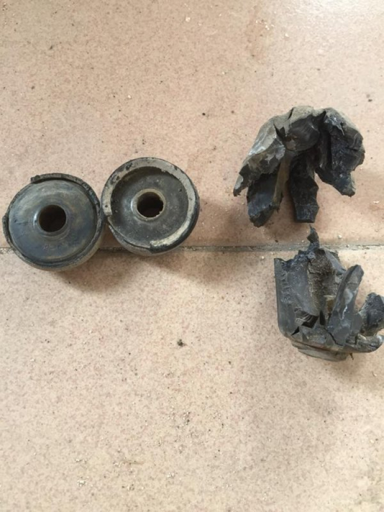

Các bác giúp em. Xe em Focus classic 5D 2012, 28 ngàn KM. Dạo này đi đường ổ gà hoặc qua gồ ghề thì bánh sau bên phải kêu cụp cụp, ngồi lái nghe rõ. Không biết bị gì, em chưa đưa vô hãng, nhờ các bác tư vấn trước ạ. Hoặc biết gara nào Q8, Q5 ok chuyên trị zụ này pm cho e thông tin.

xe bác mới 28 ngàn km thì chưa gọi là chạy nhiều, nhưng bác cứ thử kiểm tra 2 cục rô tuyn cân bằng sau xem nó có bị bể ko. Thường bể cục đó là những xe đã chạy 50-60 ngàn km, hoặc đã sử dụng được 4-5 năm.

xe bác mới 28 ngàn km thì chưa gọi là chạy nhiều, nhưng bác cứ thử kiểm tra 2 cục rô tuyn cân bằng sau xem nó có bị bể ko. Thường bể cục đó là những xe đã chạy 50-60 ngàn km, hoặc đã sử dụng được 4-5 năm.View attachment 555841 View attachment 555842
Có vẻ đúng rồi bác, do đang ở cty nên chưa xem được chính xác. Hôm bữa đi bảo dưỡng Ford nói sắp bể. Trong hãng báo 1.2tr chưa tính tiền công. Em đang tính ship về thay tầm 500k thôi. Bác hay làm ở gara nào chỉ em chạy wa nhờ họ thay :)
Em cảm ơn bác nhiều.
