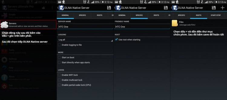

  2. Cài phần mềm Server vào điện thoại cắm cáp OTG thì ĐT đã nhận được ổ cứng ngoài. Sau đó chỉ cần config server DLNA. Sua khi config và tạo mới thì các bác bấm start.
Ford EcoSport - nơi chia sẻ kinh nghiệm sử dụng

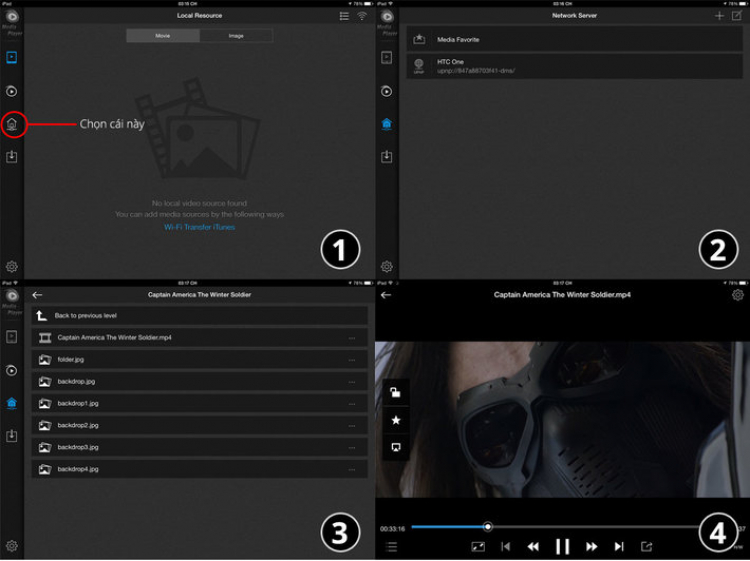

  1. Tiếp đó mở chương trình VidOn.
