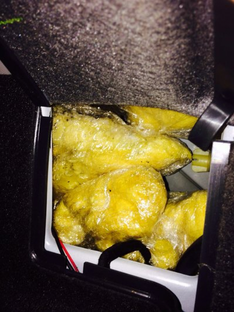

Báo cáo các Bác em đa xử lý đc tiếng pô rồi he he. Em xài bông thuỷ tinh(cái này độc lắm nên em phải đóng gói cẩn thận, khi làm phải dùng khẩu trang 3 lớp) có thể dùng mút lọc hồ cá hay mút tiêu âm hay gọi là mút trứng có bán ở lý thường kiệt ... Em nhét bông đã đóng gói vào hốc ở cốp sau, cái hốc này rộng và sâu lắm ... chỉ đủ một bên ơ gần bô, nhét cũng chưa đc đầy lắm nhưng thôi kệ vẩn thử
Đề máy ->>> ôi thôi rồi em chỉ nghe tiếng máy ở phía trước ->> dc à nghen... Em lên xe chạy ra cầu sài gòn -->>> hết nghe tiếng pô giờ lại nghe tiếng vỏ dội vào !!!??
Thôi kệ về làm tiếp hốc bên kia rồi tính nhưng vẫn phải vào đây báo các Bác trước :))
Các Bác có thử mà k đc thì cũng đừng chém em nhé :) em đền caphee
em chạy thử ở 80km/ số 6 đo decibel meter app iphone dao động từ 76-> 79decibel
hốc này đây

Bông đã đóng gói :)
hốc này đây
Bông đã đóng gói :)
Mình đã làm theo bác. Dùng bông lọc hồ cá loại 120k bọc lớn. Tiếng pô giảm rõ rệt. Tks bác chia sẻ.

Mà nó hết tiếng pô còn tiếng ù ùn ko bác, làm mà không rút làm chung :(

Cái hốc đó lớn lắm đos Bác cỡ hơn30 lít đó Bác :) hay bác chạy ra bác Tám xin ít bông vải ép hay dùng để lót sàn đos bỏ vô bao nilomg là ok rồi :) bông thuỷ tinh độc hại chứ mua một cuộn ae mình xài mệt
em mới làm một hốc phía bên cái bô thôi mà giờ chỉ nghe tiếng máy phía trước mới đau chứ :)) Bác thử đi :)
