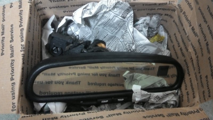

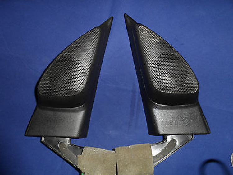

Em đang chờ Cặp Tweeter và cái kính hậu auto dimming tích hợp màn hình Ze, la bàn, nhiệt độ là E làm luôn một lần và bọc nilon trần cho sạch. Em cũng đang phân vân cái kính chiếu hậu tích hợp màn hình ze hay chọn loại tích hợp la bàn, nhiệt độ. Em mua hàng Used của NN
Còn khoét trần thì E làm theo cách của Bác Appledad vì xe em 2003. Xe của Bác đời 2004 hình như xài hộp dày của Ford VN .

Quá đã, bác tiếp tục cho e xin P/N để e theo chân bác nhé, ếch nhà mình lắp thiếu đồ chơi nhiều quá@F117A: Cám ơn Bác đã chỉ dẫn. Thế còn chân số 1 để ko hả Bác? Đèn giữa Em thấy có 3 chế độ: Off, Auto và on. Khi để chế độ Auto thì mở cửa đèn sáng và đóng cửa đèn tắt. Còn cái đèn Dom Light này em thấy chỉ có công tắc On Off 2 bên thôi chứ đâu có chế độ Auto như đèn giữa đâu Bác? Giữa có miếng nhựa đen ấn lên ấn xuống không biết có tác dụng gì vậy ta?
View attachment 275369 View attachment 275370
http://www.ebay.vn/san-pham/01-06-f...riner-tribute-moulding-pair-191566561666.htmlQuá đã, bác tiếp tục cho e xin P/N để e theo chân bác nhé, ếch nhà mình lắp thiếu đồ chơi nhiều quá
Cái trên còn 1 cái, em bụp rồi Bác. Bác seach cái khác, em thấy nhiều lắm. Còn kính hậu tìm cái gentex auto dimming tích hợp màn hình ze, la bàn, nhiệt độ nhưng giá chát quá.
