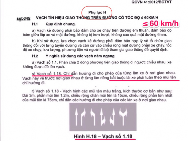

sao lại mũi tên có hiệu lực ở sau giao lộ hả bác? tới giao lộ mới có chỗ rẽ chứ, sau giao lộ thì có chỗ nào mà rẽ nữamũi tên có hiệu lực ở sau giao lộ thôi. Đó là mũi tên chỉ hướng đi của làn sau giao lộ. Không phải là bắt đi như vậy ngay sau mũi tên.
Vạch 1.18 quy định thế này:
nên chắc ý bác 8 nói là xe phải đi đúng các hướng mũi tên trên làn mình chọn trước giao lộ, thực hiện chuyển trong giao lộ, sau giao lộ thì phải đúng hướng này, do vậy vạch tính hiệu lực từ sau giao lộ (nơi xxx xuất hiện và...tóm).
Em thấy cũng có ý đúng, nhưng chính xác hơn thì sau giao lộ là điểm "vi phạm hoàn tất" thì đúng hơn. Chứ xét cả quá trình thực hiện hành vi thì còn đoạn trước giao lộ a đi ở làn nào. Vì nếu nói ra đi sai hướng thì phải vì sao? vì trước đó a ở làn này nè...
