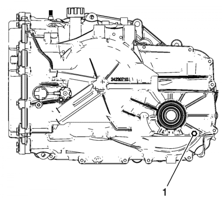

Cám ơn bác danacon nhiều, theo tư vấn trên thớt này hôm nay em đi thay nhớt hộp số tự động (xe em orlando nhưng máy móc ngó giống cruz của các bác) , nhớt xả ra đen thui luôn (đi có 36K thôi), thay xong số chuyển ngọt hẳn (em dùng hết 6 chai Dexron VI). Trước đây từ số 1 vào số 2 tua máy lên gần 3000 rpm, nay chì tầm hơn 2000rpm 1 chút. Thấy khác hẳn. Một lần nữa thank bác danacon và các bác trên thớt này.
Vì xe orlando và cruze không có cây thăm dầu hộp số tự động nên sau khi tìm trên mấy forum em thấy có cái ốc số 1 để khi đổ nhiều quá thì bị tràn ra . Bác nào biết confirm cho em vụ này ngày mốt rảnh em lại đi làm chuột bạch rồi báo cáo mấy bác.

Cái này em đã tính là nhưng lại thôi vì theo manual thì bác phải nổ máy, kiểm tra nhiệt độ dầu hình như tầm 100degC thì phải rồi mới mở con ốc này ra. Nếu làm ở nhà thì phải tháo cái bánh bên tài ra mới access vào để tháo con ốc. Mà con ốc này ở vị trí hốc kẹt nên rất khó tháo (em có đủ tool mà không làm được). Chỉ có thể cho lên dàn nâng và cùng lúc cắm máy test vào cổng ODB để làm. Cách em thay nhớt là xả ra bao nhiêu thì châm vào bấy nhiêu hoặc hơn 1 tý.
Em có tháo thử thì thấy dầu chảy ra ồ ạt, chạy thử thấy hơi khựng khựng nên đổ thêm vào rồi. Bác nào biết gara nào có thể kiểm tra được lượng dầu trong hộp số tự động cho em biết với nhé.

Như em đã nói trong post trước làm theo bài bản thì khó lắm. Em thay mấy lần rồi mà chưa lần nào kiểm tra theo cách này. Sau khoảng 3-4 lần thay dầu thì thấy rằng, bác mở con ốc xả đáy hộp số ra và xả nhớt ra cho đến khi hết thì thôi. Sau đó châm vào 5 lít là OK. Cách đây 1 tháng em cũng tự làm như thế.Em có tháo thử thì thấy dầu chảy ra ồ ạt, chạy thử thấy hơi khựng khựng nên đổ thêm vào rồi. Bác nào biết gara nào có thể kiểm tra được lượng dầu trong hộp số tự động cho em biết với nhé.
Cám ơn bác meocon07, em mới đổ vào 4.5 L , vậy mai em sẽ đổ thêm 0.5 L nữa xem có ngọt hơn không.
