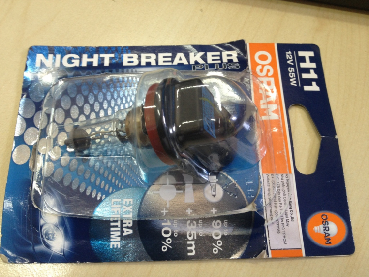

1. Thay bóng halogen tăng sáng: giải pháp tiết kiệm nhất và chỉ việc mua bóng mới thay vào bóng cũ ánh sáng có cải thiện chút ít nhưng kết quả hầu như không được như mong đợi.

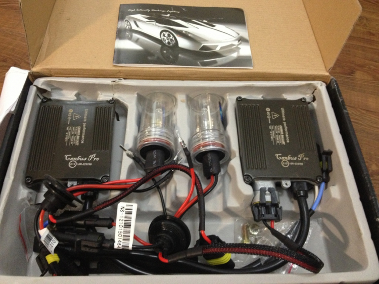

2. Mua HID conversion kit thay thẳng vào đèn:

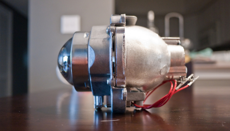

3. Thay projectors + HID kit hoàn toàn mới:
- Bi-xenon Acura TL (hàng OEM, like new và được TRS đảm bảo) cho ánh sáng có độ rộng lớn và ánh sáng rất tốt, cái này giá cao hơn FX-R nhiều và có nhược điểm là projectors lớn quá, lắp vào chóa đèn rất khó.
- Bi-xenon Lexus LS460 (hàng OEM) được đánh giá là vô địch về độ rộng cũng như chất lượng ánh sáng và dĩ nhiên giá tiền cũng vô địch luôn. Ngoài nhược điểm giá cao bộ projectors này còn rất khó lắp do quá lớn, nó chỉ phù hợp với những xe có khoảng không rộng trong bộ đèn. Rõ ràng projectors lớn là một ưu thế đối với việc cung cấp chất lượng ánh sáng, các nhà thiết kế kiểm soát ánh sáng dễ dàng hơn là với các projectors nhỏ gọn.
- Bi-xenon Lexus RX350 (hàng OEM) được nâng cấp từ projectors RX330 trước đây có giá thành vừa phải, chất lượng ánh sáng gần được như Acura TL và dễ gắn hơn do nhỏ gọn.
- Bi-xenon Hella Evox (hàng aftermarket được base trên Hella E55) thường được thay thế cho các projectors của Merc, BMW do 2 hãng này hay xài đồ của Hella. Hàng này em lại thấy ít người sử dụng, một số người đánh giá Hella Evox projectors cho ánh sáng không tốt bằng Acura TL hay RX350 và dĩ nhiên không thể sánh nổi với LX460 projectors.
- Conversion kit bao gồm ballast, bóng hid và bộ dây chuyển đổi. Conversion kit có đủ chủng loại đuôi đèn khác nhau (với PS là đuôi H11), chủng loại thì nhiêu vô kể, giá cả thường rẻ cho đến tương đối và dĩ nhiên chất lượng hơi khó kiểm soát. Hầu như loại này đều do TQ sản xuất, nếu đi theo phương pháp này thì nên chọn hàng nào đã được kiểm chứng, vd như bác khumui đã kiểm tra và cung cấp rất nhiều cho anh em đi xe PS từ Bắc xuống Nam, giá thành rất tốt so với kết quả nhận được.
- Ngoài ra ưu điểm của cách này còn không phải thi công gì nhiều, chỉ là tháo và lắp, sử dụng lại projectors theo xe (nếu có). Trường hợp xe không có projectors ánh sáng khá khó chịu cho xe đối diện vì ánh sáng không được định hướng bằng projectors, nó tóe loe tùm lum theo chóa đèn nên có chỉnh xuống nhiều xe đối diện vẫn thấy chói. Việc trở về zin cũng đơn giản, chỉ việc tháo conversion kit ra lắp halogen lại vào là xong, không vết tích gì cả.
- Có một vài ý kiến cho rằng halogen projectors và hid projectors là khác nhau hoàn toàn, tức là nếu giữ nguyên cái projectors của PS (halogen projectors) rồi lắp bóng hid vào thì cũng không tốt bằng việc thay projectors chuyên cho hid. Ý kiến này không biết chính xác không nhưng các so sánh của bọn trên mạng thì hid projectors thường lớn hơn halogen projectors (cùng loại xe).

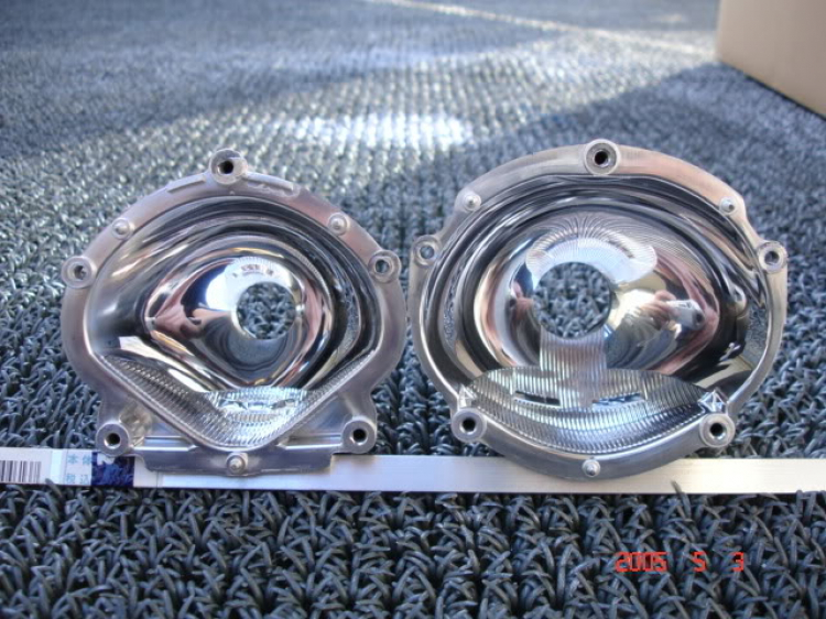

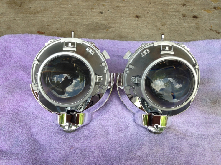

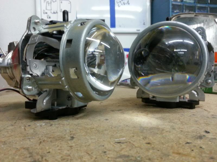

- Cách này tốn tiền, tốn công, mất zin do phải khoét chóa đèn nhưng lại được dân độ đèn đánh giá là tốt nhất. Lý do nó tốt nhất là do người ta có thể kiểm soát được chất lượng ánh sáng nhiều hơn. Có nhiều loại projectors để lựa chọn, em liệt kê một vài loại trên The Retrofit Source (TRS) cho các bác tham khảo:

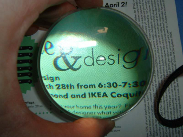

- Đối với projectors thì để ánh sáng trong hơn một số người thay luôn cả lens, lens nguyên thủy của các projectors tháo xe thường có sọc, em nghĩ các sọc này có mục đích để giảm độ chói cho các xe ngược chiều hoặc độ chói phản xạ lại mắt mình khi chiếu phải các vật thể phản sáng và dĩ nhiên các sọc này cũng góp phần làm ánh sáng đèn mờ hơn chút đỉnh, các nhà sản xuất xe chấp nhận ánh sáng mờ hơn để ưu tiên tầm nhìn cho các xe đối diện.

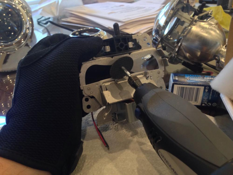

- Để ánh sáng có đường cắt (cut-off) sắc sảo hơn hoặc để ánh sáng rộng sáng hai bên hơn một số người còn chỉnh sửa màn chắn nằm bên trong projectors. Lý do nhiều người chọn Morimoto FX-R projectors là do nó có lens & màn chắn thiết kế sẵn cho ra ánh sáng và đường cắt rất khá.
- Khi đã chọn giải pháp thay thế toàn diện này thường người ta hay chọn bóng đèn & ballasts OEM hàng hiệu. Bóng thì Philips, Osram còn ballasts thì Denso, Matsushita hay được lựa chọn, chuẩn thì D2S được lựa chọn nhiều nhất, nếu muốn tiết kiệm vẫn có thể lựa chọn hàng aftermarket (vd Morimoto, nhiều người hay xài ballasts của Morimoto).
- Ở SG mình nếu muốn nhanh gọn có thể liên hệ các bác “thần đèn” trên OS đây, ở đó có nhiều chủng loại projectors, ballasts, bóng, … cho các bác lựa chọn, cũ mới có hết. Về kỹ thuật thì đã được mệnh danh là “thần đèn” thì cũng khá yên tâm giao phó đôi mặt vợ hai cho các bác ấy, đọc các threads về độ đèn của các “thần đèn” em thấy còn muốn đẹp hơn bọn nước ngoài làm he… he… hy vọng thế.
- Với giải pháp này chúng ta phải chi trả một số tiền rất lớn so với việc nâng cấp đèn, những người chọn giải pháp này thường có kỳ vọng lớn về kết quả chất lượng ánh sáng (ánh sáng trong trẻo, đường cắt sắt nét, độ rộng ánh sáng lớn và chất lượng ổn định) và vì vậy phải lưu ý nhiều ở chất lượng hàng hóa. Hàng giả hiện tràn ngập thị trường kể cả nước ngoài, thông thường là hàng TQ. Em không nói cứ hàng TQ thì cho ra chất lượng kém, một số loại projectors replica do TQ sản xuất có chất lượng ánh sáng rất khá, đơn cử Q5 replica projectors của TQ sản xuất rất khó phân biệt với hàng tháo xe, gần như chỉ có thể nhận biết được bằng cách so sánh trực tiếp (cầm 2 loại cùng lúc) và cũng không phải ai cũng so sánh được. Ngoài việc hàng replica còn nói đến chất lượng hàng zin nhưng đã qua sử dụng hoặc hàng B-Stock (nôm na hàng bị lỗi), những nhà cung cấp uy tín thường nói rõ đó là hàng gì (used or new, A or B-Stock). Vd trên TRS có mục hàng Closeouts, projectors cũ chỉ khoảng $20, bóng cũ cũng chỉ $12.5, … có thể chúng ta phải trả số tiền cao hơn nhiều để rồi nhận những hàng như vậy. Nâng cấp ánh sáng phải lưu ý vụ đồ cũ, bóng đèn HID có thời hạn sử dụng lớn (2.000 ~ 2.500h) nhưng không có nghĩa là nó cứ giữ chất lượng mà sẽ giảm dần theo thời gian, ballasts là đồ điện tử chất lượng chip – tụ cũng giảm theo thời gian, projectors thì có thể bị đục hoặc nám nhẹ chóa mà những cái này mắt thường rất khó nhận thấy.

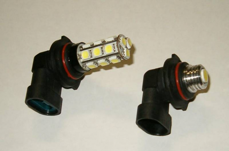

4. Dùng bóng LED thay thế halogen:
- Một số người thay low beam bằng led nhưng có cảm nhận ánh sáng vẫn chưa bằng hid được, chắc công nghệ led còn phải tiếp tục thay đổi mới thì mới đc người dùng lựa chọn nhiều
