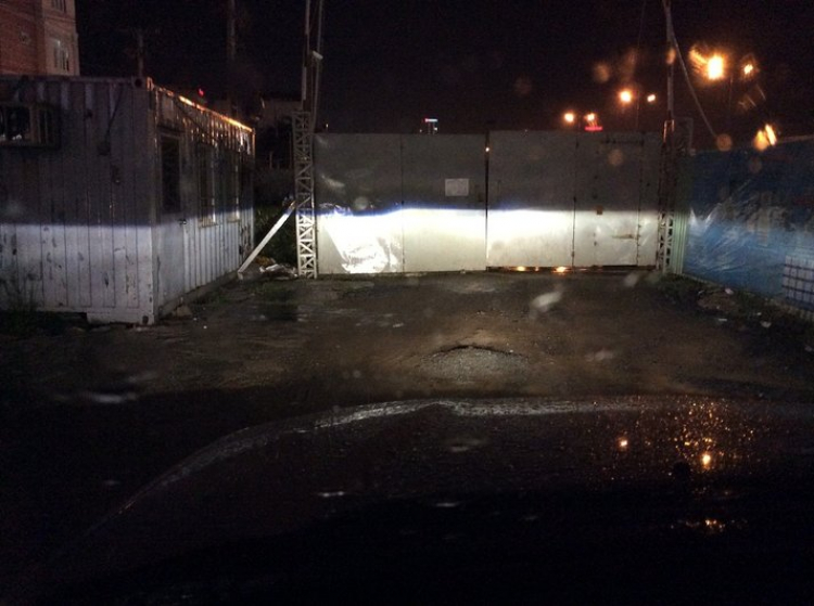

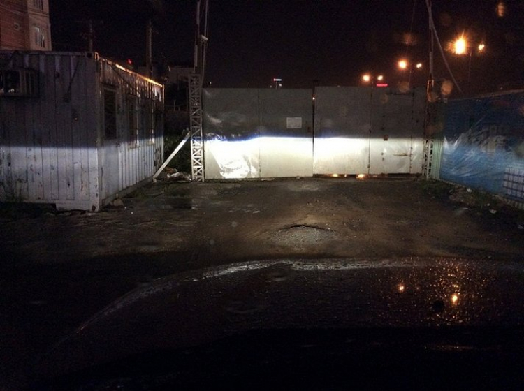

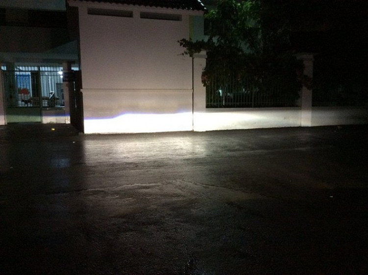

Như các bác biết, ngoài việc tăng sáng thì đường cắt của low beam rất quan trọng, em thích đường cắt sắc nét với vệt xanh đậm cắt ngang nhưng tháo lens cũ lắp lens mới chỉnh hoài không được. Chỉ có 1 mắt là ok mắt còn lại đường cắt không sắc nét. Buồn tập 2.
Cái hình dưới là mong đợi

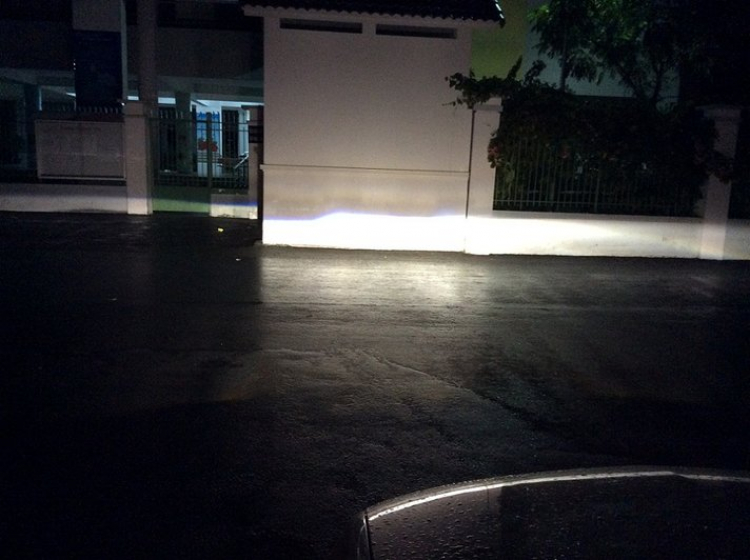

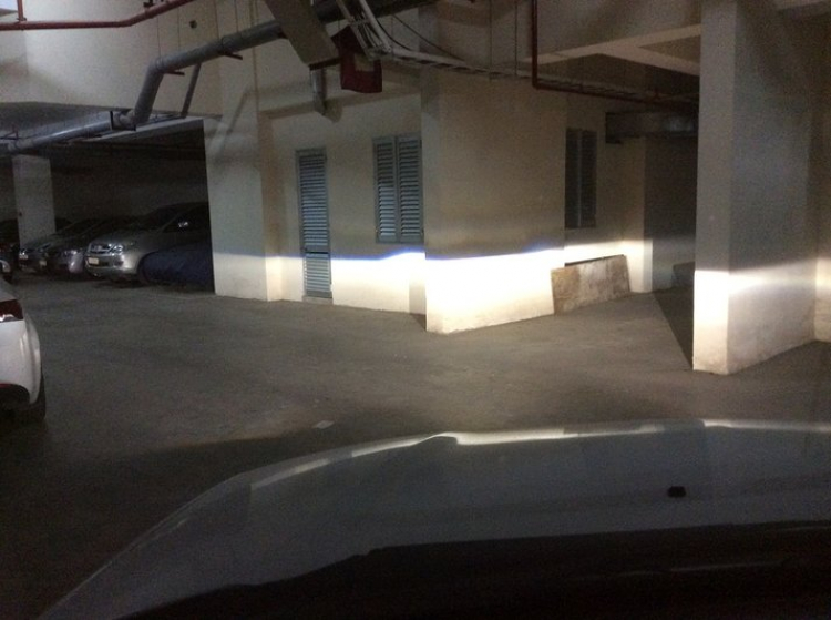

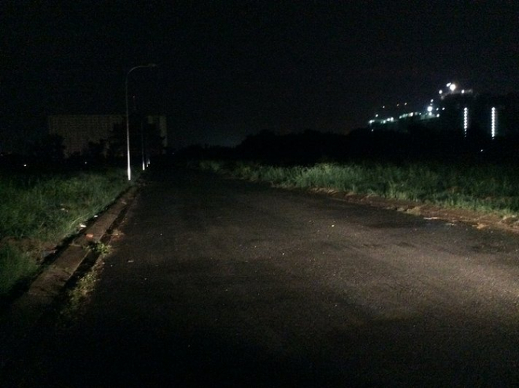

Đánh giá sơ lược: RX350 Projectors cho ánh sáng rất rộng, dàn trải đầy ra hai bên nhìn rất sướng. Với ánh sáng rộng vậy thì bóng Philips 85122 35w dường như hơi yếu. Em bị thêm cái 2 bóng khác nhau --> 2 màu ánh sáng hơi khác nhau, d963 ý thì thấy. Cái đường cắt thì không như kỳ vọng.
Em có lên hidplanet hỏi thăm thì bọn nó lại nói ok: http://www.hidplanet.com/forums/showthread.php?60588-RX350-projector-Sti-lens-is-it-bad

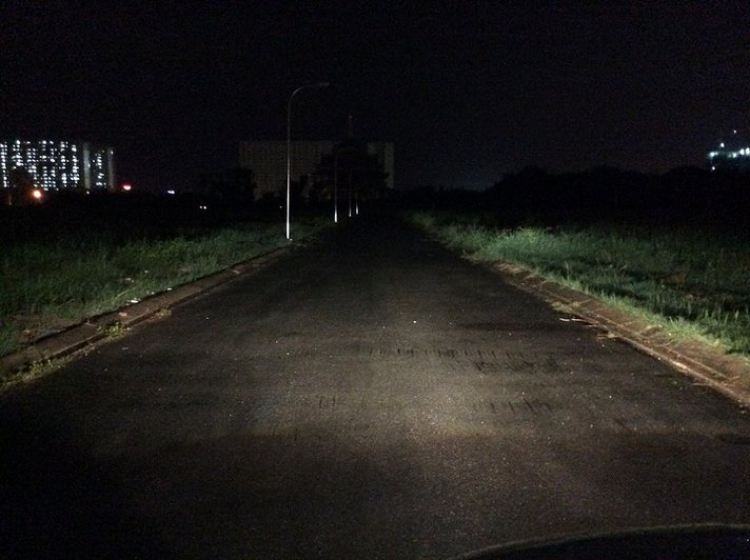

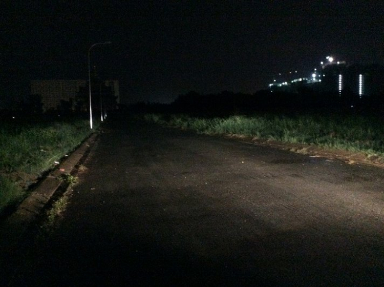

Từ hầm lên chỉ fog-light, ra đến đường bật low beam tắt fog light, em ghi hình đoạn này để mấy bác xem bóng nó warm-up thế nào.
Mấy bác xem kỹ dùm em cái halogen high-beam cũ bên phụ hình như ánh sáng lệch? Lệch từ phải qua trái?
Chức năng chỉnh đèn cao thấp trong xe vẫn bình thường

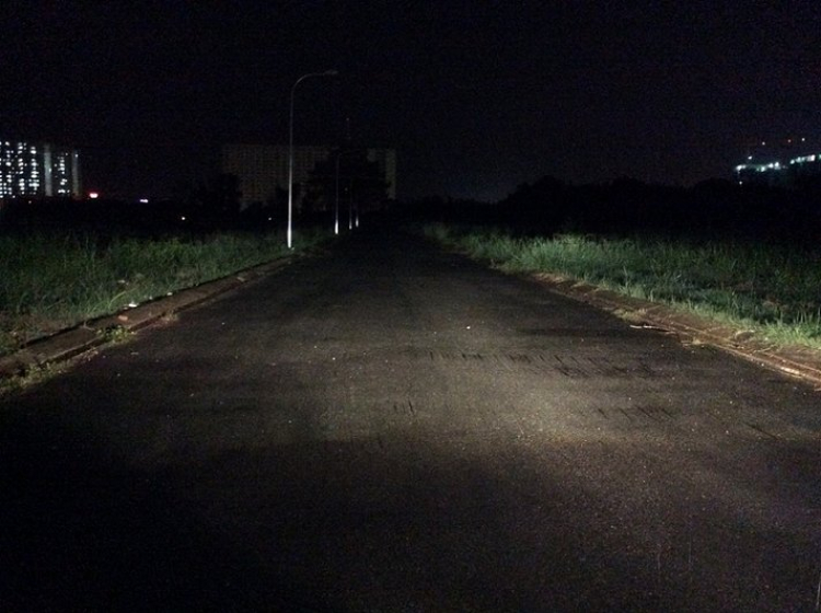

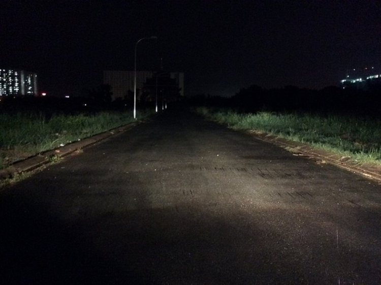

Đây la den xe em projectors zin vavà bóng philíp
56,6 KB Đọc: 58
52,7 KB Đọc: 56
60,2 KB Đọc: 60
52,7 KB Đọc: 59
Dịp nào bác gắn một bóng này, một bóng kia cho dể so sánh?Đây la den xe em projectors zin vavà bóng philíp
