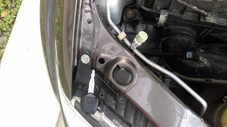

Hehe..đang ngồi ở isamco chỉnh đèn theo "thợ" isamco thì thay bóng xenon thì phải chinh tiêu cự lại. Xe máy dầu có 2 vị trí chỉnh 1 cái ngay góc sát suờn chỉnh độ chụm và độ rộng, 1 cái ngay đuôi cos chỉnh cao thấp. Xe máy xăng vì đã có moto chỉnh cao thấp nên không có con vít số 2. Không phải mèo khen mèo mắt sáng nhưng cảm nhận cá nhân thì xenon có vẻ hơi lấn lướt led, có thể một phần công suất led của bác Thofth hơi thấp. Xin hết ạ
Thợ chỉnh nhanh kg bác ? Em thì chỉ cần chỉnh cho 2 đèn chiếu rộng ra thôi, về độ sáng led 30w em thấy ổn trong nhu cầu của em vì nó cải thiện hơn cos zin, chứ nếu cần sáng nữa là em đã về bộ 55w rồi.

- Hôm nào bác rãnh alo em, mang qua bác sẵn coi bác lắp như thế nào luôn.
để chỉnh cần đậu xe bằng phẳng kiếm vách tuờng phẳng cách mũi xe khoảng 50cm, xa hơn hoặc gần hơn không đuợc vì em có hỏi vị trí máy đo vệt đèn phải để cách đèn bao nhiêu rối..
Nêu xe máy xăng thì chỉnh cao thấp trong xe không phải bàn, ngòai ra còn vị trí chỉnh độ chụm và rộng thì xem trong hình em gửi kèm

Giải pháp tăng sáng nào cho đèn Cos PS (Update hình hoàn thiện trang 4)
Tại ví trí đầu mũi chìa khóa nhìn vào sẽ thấy bánh xe răng cưa, dùng vít 3ke cắm vào xoay nhẹ sẽ chỉnh độ chụm và độ rộng cũng như tiêu cự đèn cos. Bài học sáng nay ở isămco.
Lưu ý nếu để nguyên bản không mổ chỉ thay bóng xenon hoặc led phải căng chỉnh độ chụm và tiêu cự vì độ sáng, dải /luồng sáng mỗi loại bóng khác nhau nên tiêu cự khác nhau.
Có ý kiến phản biện xe tui lắm vô là suớng vì may mắn tiêu cự gần đúng nên không nhận ra.
Hôm qua có nghía cái lổ này mà tối quá không thấy :), bác có hỏi chỉnh thế nào là chuẩn kg (độ cao, đường cắt ngang đều, hay bên phụ cao hơn khoảng nhiêu là vừa)
