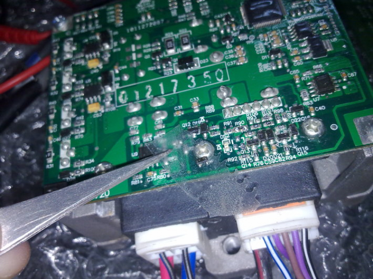

Trở lại vấn đề của bác DaiBig, sau lễ em tóm cổ được con rệp đã chết trong bộ Ecu của bác. Quá nhỏ để cầm trên tay nên phải dán vào băng keo.

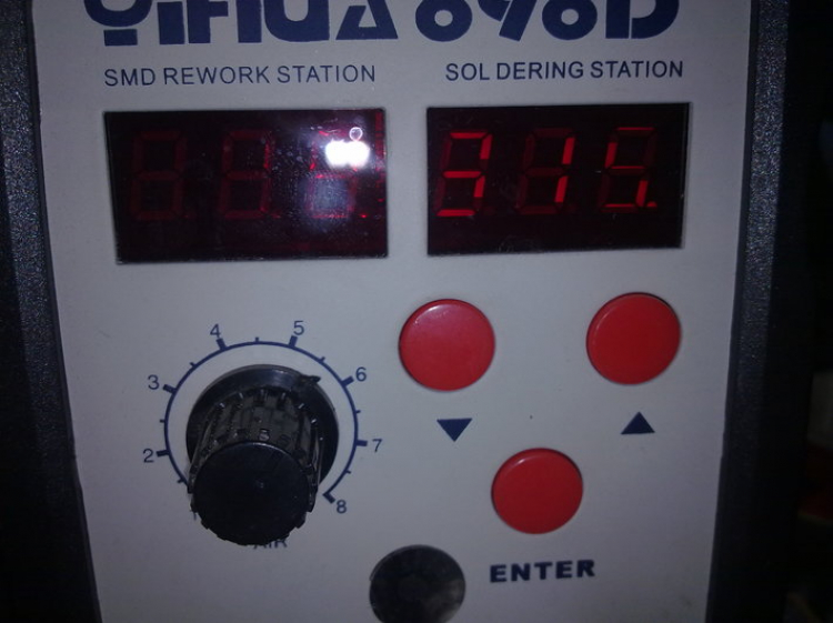

Chuẩn bị lửa mỏ hàn với độ nóng vừa phải để tháo và lấy linh kiện từ board khác.

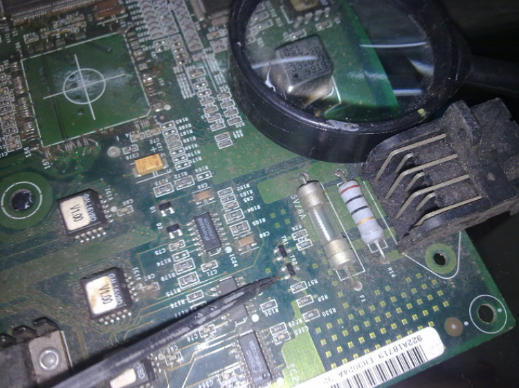

Lấy từ đây để thay thế.
Sau khi thay thế phần cứng bộ ECu gần như đã hoàn hảo. Đã cấp điện vào và nhận được tín hiệu DTC (Dianostic Trouble Code) từ ECU đưa ra thông báo thiếu (missing) tín hiệu kết nối với motor, với cảm biến lực lái. Hai món này bác Daibig không gửi vào nên nó báo là đúng.Trước đây sự cố xảy ra do vô tình dây tín hiệu cài đặt chế độ chẩn đoán (Dianostic) chạm mát sườn nên được bị kích hoạt, để thóat trạng thái này cần phải có đầy đủ tín hiệu ngoại vi khác như: tua máy, Vss, motor, torque sensor. Vấn đề tới đây em cần sự giúp đỡ từ các bác có xe wagon, có trợ lực càng tốt để em xoá lỗi (DTC clearance).

Em xin đưa con xe của em cho bác làm chuột bạch.Trở lại vấn đề của bác DaiBig, sau lễ em tóm cổ được con rệp đã chết trong bộ Ecu của bác. Quá nhỏ để cầm trên tay nên phải dán vào băng keo.
