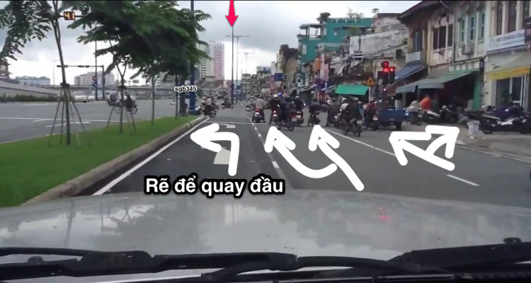

Mong bác G.9 xem xét xử lí giúp việc chuyển làn ra đường lớn tại chân cầu camet để ra đại lộ đông tây. Rất nhiều tài xế lúng túng chỗ này và bị phạt nặng. Bác Civic_1999 nói đã mất 3 triệu tại đây để được đi tiếp. Cảm ơn bác G.9 nhiều.
civic_1999 nói:
Tình hình e rất bực mình với biển báo tình hiệu of bác chánh nhà ta
sự việc xãy ra như sau :
e đi từ đường nhánh hướng dưới chân cầu camet để ra đại lộ đông tây
tới đèn xanh đèn đỏ chỉ 2 hường , 1 đi thẳng 2 mủi tên như vậy <---- để quẹo trái để vô len lớn of xe hơi e đi cho lẹ.
mủi tên quẹo trái thì xanh đèn đi thẳng thì đỏ , e thấy vậy mới mủi tên nghĩ quẹo dc , e quẹo ra , vừa quẹo ra XXX tới hỏi thăm.
XXX nói : mủi tên đó chỉ hướng để quay đầu lại chứ k0 dc quẹo trái
em nói: e k0 biết mấy a thông cảm tha cho e.
XXX: a có biết tội a là cấm quẹo trái và kèm theo lỗi vượt đèn đỏ và giam xe 10 ngày.
em: năn nỉ XXX tha cho e , lỗi này e k0 biết , thấy vậy mấy a nhất quyết k0 tha đòi lập biên bản , k0 thì đóng phạt 3tr mới dc đi , thế e đành phải móc hầu bao.
theo các bác e đi vậy có sai k0?
p/s : các bác đi đại lộ đông tây cẩn thận khi quẹo trái ra nhe! mấy a XXX canh kỹ khúc đó lắm

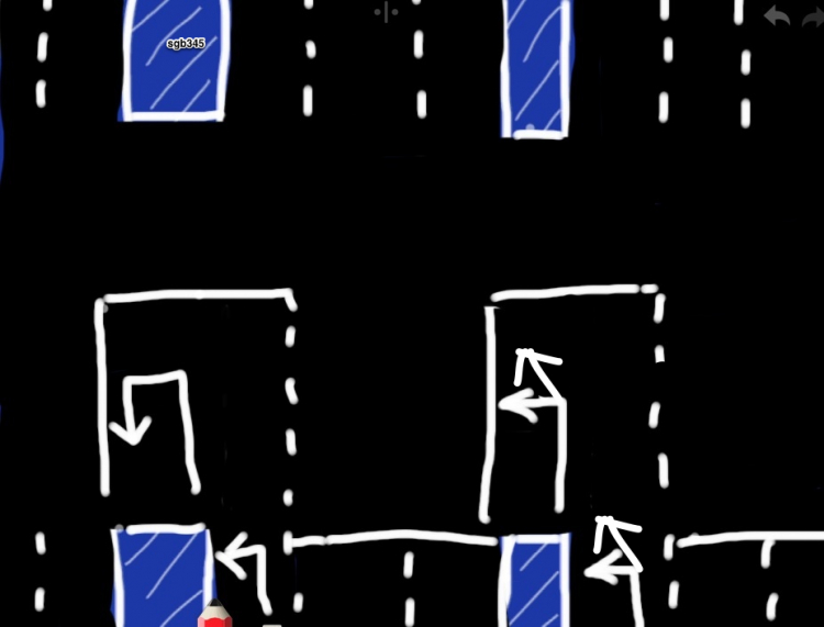

Mình có vài đề nghị đối với chỗ này như sau, xin gửi các bác gtcc tham khảo.
[copy qua]
Từ đường hỗn hợp, để chuyển ra chạy thẳng trên đường lớn bên ngoài thì lái xe phải đánh tay lái QUẸO TRÁi.
Dưới đường lại có mũi tên quẹo trái. Vậy là tấp qua để quẹo.
Thế là dính bẫy.
(Đảm bảo 100% lái xe mới đi đường này dính cả 100%)
Do vậy, để lái xe không nhầm, nhất thiết gtcc phải có thông tin phân làn như sau:
1- mũi tên quẹo trái tại làn sát dải phân cách chỉ dùng cho các xe quay đầu
2- xe muốn chuyển làn ra ngoài để chạy thẳng phải chạy trong làn giữa, theo tín hiệu đèn chạy thẳng.

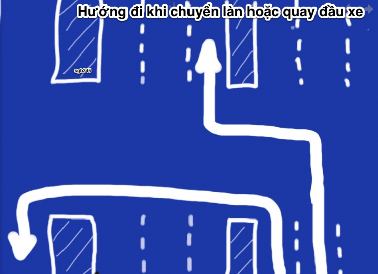

Có 2 cách ghi thông tin phân làn cho lái xe biết:
- Thông qua mũi tên và chữ viết trên mặt đường như hình #1 dưới đây, hoặc
- Thông qua bảng chỉ dẫn hướng đi cắm trước giao lộ như hình #2 dưới đây.
Hình #1
Góp ý với bác Chánh !!!
Hình #2- cắm biển hướng dẫn gt
Gtcc cũng có thể tổ chức lại giao thông cho làn ngoài cùng bằng cách tạo thêm một ô dừng xe để chuyển làn và quay đầu, như hình #3 dưới đây.
Hình #3- Vẽ thêm mũi tên và hộp dừng xe dưới mặt đường
