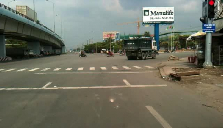

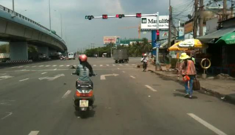

Bác Chánh Đồng nai bố trí biển báo và đèn tín hiệu tại ngã 4 Vũng tàu (hướng cầu ĐN vào QL51) chưa hợp lý lắm.
- Đèn rẽ phải nên bố trí phía trong.
- Làn đường rẽ phải nên bố trí thêm làn ở giữa bằng cách vẽ thêm mũi tên rẽ phải. Vì hướng này sẽ nhiều xe vào QL51 hơn là đi thẳng (nếu đi thẳng thì họ đã chọn qua cầu vượt rồi). Mục đích là tạo điều kiện cho các loại xe khổ lớn : tải, khách, container rộng hướng rẽ phải, chứ chỉ cho một làn trong cùng rẽ phải sẽ rất bất tiện và không an toàn.
- Biển "Mọi phương tiện được phép rẽ phải khi đèn đỏ" dưới chân đèn tín hiệu quá nhỏ và thấp.
View attachment 223773 View attachment 223774
Chiếc xe Ben biết rõ điều đó nhưng vẫn rẽ phải ở làn giữa.
Nhất trí, hôm trước em đi thấy xe máy đông mà mình phải lấn vào làn trong thấy tội xe máy mà tội cho mình luôn.
