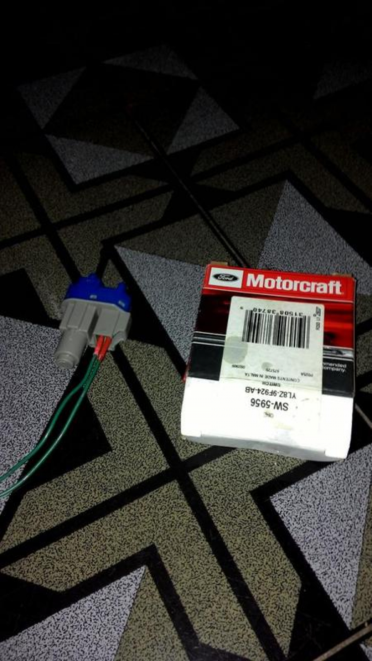

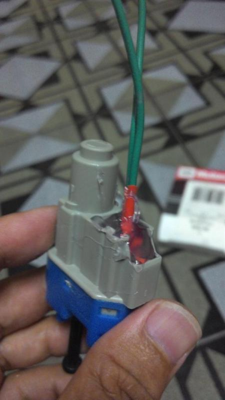

Chiều t7 đi học làm giáo viên về, gọi laoz hieuminh sang yên viên để lắp cruise control cho hắn thì hắn ngại xa, yêu cầu mình phải sang văn quán làm cho hắn.

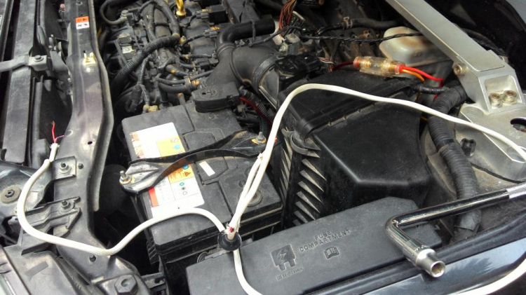

Bực quá, trả thù hắn, em lấy mớ dây mà hắn đã chuẩn bị công phu để replace - đi lại dây trên xe em. Xe thử nghiệm nên đi dây vẫn chưa ưng ý
- dây có vỏ bọc amiang chống cháy
- tìm vị trí đi dây ra khoang máy đẹp và hiệu quả nhất.
Tks laoz rayban đã tìm ra 1 vị trí đi dây mới cực đẹp và hiệu quả, em triển khai

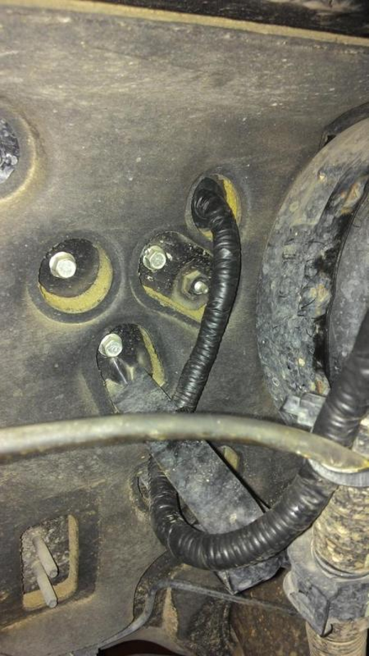

1. Đấu lại hệ thống dây trong khoang máy - nết nối với pcm
Toàn bộ 4 sợi dây được luồn trobg lớp amiang chống cháy, sau đó dược bọc 1 lớp băng dính cách nhiệt, điện 3m. Và tiếp sau đó, toàn bộ mớ này lại tiếp tục được luồn trong ống ruột gà và lại được bọc 2 lớp băng dính. Sau đó được bố trí bẫy nước chống nước luồn qua khe vào trong xe.
