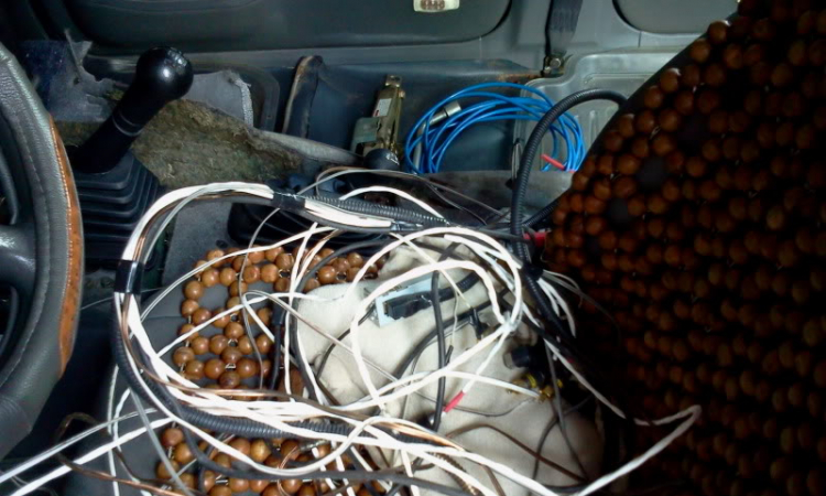

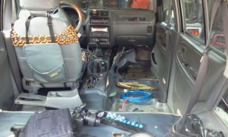

E tiếp tục đi dây âm thanh và hệ thống dual battery
Dây loa, âm ly + dây điện 10 ly để nối 2 ẮC quy
Trong lúc em làm thì con gái tập luyện để kiếm tiền cho bố phá xe
Hôm trước lắp đèn lùi em mới chỉ lắp cầu chì cho tổng (đoạn dây + chạy quanh xe), tiện hôm nay cắt dây,lắp thêm 1 cầu chỉ riêng cho đèn lùi, loại 10
Test nào
Lắp màn hình 2 Din, loa center, đi dây âm ly ra phía sau để chờ lắp, đi dây điện cho hệ thống dual battery
(khi lắp DVD 2 Din thì phải gỡ bỏ đồng hồ theo xe, không biết nên lắp vào vị trí nào trên xe ??
Em đã lắp xong màn hình DVD, đi dây loa center, đi dây loa âm ly, đi dây điện 10ly dưới sàn và lắp lại xong rồi
