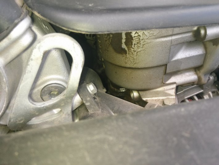

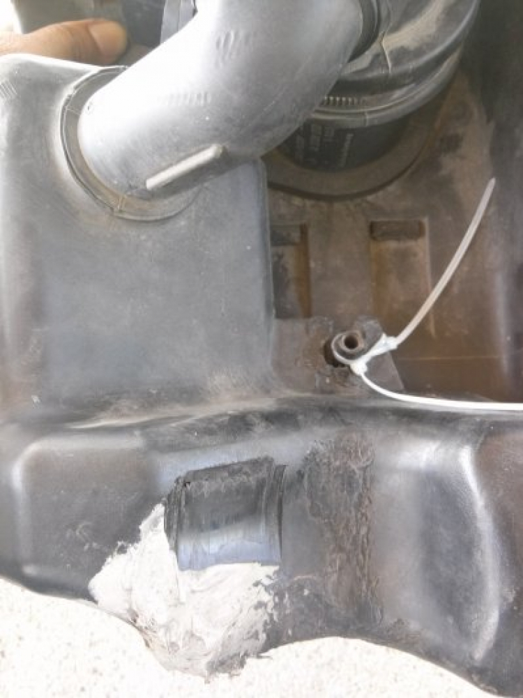

Tình hình là bleeding đủ kiểu nhưng chạy khoảng 50km kiểm tra thì thấy nc làm mát lại xuống,phải châm 0.5l mới đầy lại.kiểu này chắc ko dám đi xa quá.ai có kinh nghiệm vụ này tư vấn em kàm dứt điểm đc ko ạ.với xe em bị xì ít nhớt ngay nắp lọc nhớt,nhớt chảy xuống nhìn bẩn lắm.em tính dùng cao su non quấn ngay nắp lọc nhưng sợ nhiệt độ cao cao su nó ko chịu đc.bác nào có kinh nghiệm cho em xin chút ý kiến.à,cái hộp lọc gió nó bị sút cái chốt nên bị cạ vào bánh xe quay nên bị lủng,cái này có cần phải thay mới ko à?em tính sử dụng keo dán đỡ ko biết đc ko?

1. Nước coolant nếu bác đã bleeding nhiều, kg còn thấy chảy giọt ra nữa mà vẫn hụt thì có nghĩa là nó vẫn còn mất đâu đó, bác cố gắng rọi đèn kiểm tra thật kỹ xem có chỗ nào xì nước(ít khả năng)/hơi ra không? Chạy về xong để nguội máy khoảng 1 tiếng, mở nắp bình nước phụ xem nó có xì hơi ra kg? Chú ý khi mở cẩn thận nước nóng có thể trào ra, kiếm cái khăn che. Nếu mở mà không nghe tiếng hơi xì hay có áp lực bên trong thoát ra thì khả năng cao là bị thoát hơi qua nắp này, cần thay nó ngay.
2. Bác quấn tạm cao su non kiếm loại tốt của Mỹ hay loại chịu nhiệt cao dùng tạm, nhưng phải nên thay nắp ngay.
3. Cái kia bác cũng nên mua thay cho chắc.
