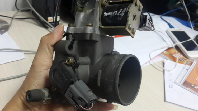

Vậy bác nhìn cái này xem quen không? Em phải mua tận Câu âu đấy!
Hình này là cổ ga, có cảm biến bướm ga, hút gió từ lượt gió vào phải ko bác ?Vậy bác nhìn cái này xem quen không? Em phải mua tận Câu âu đấy!
Họng hút gió, có cảm biến vị trí ga, có valve bù gió!Hình này là cổ ga, có cảm biến bướm ga, hút gió từ lượt gió vào phải ko bác ?
