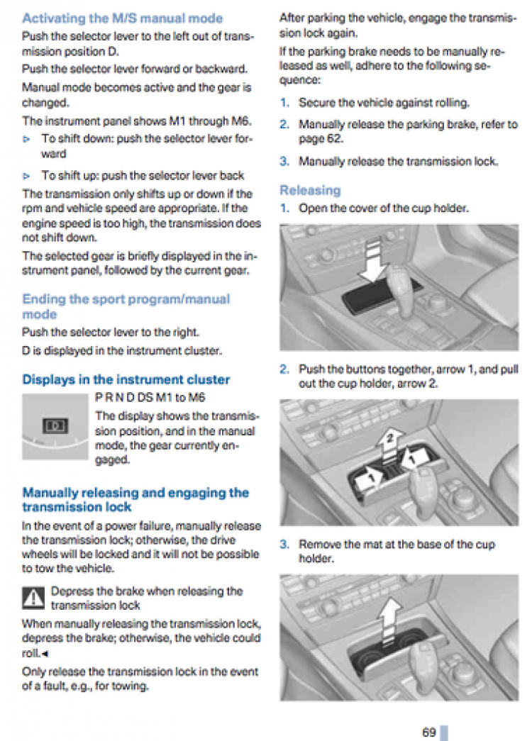

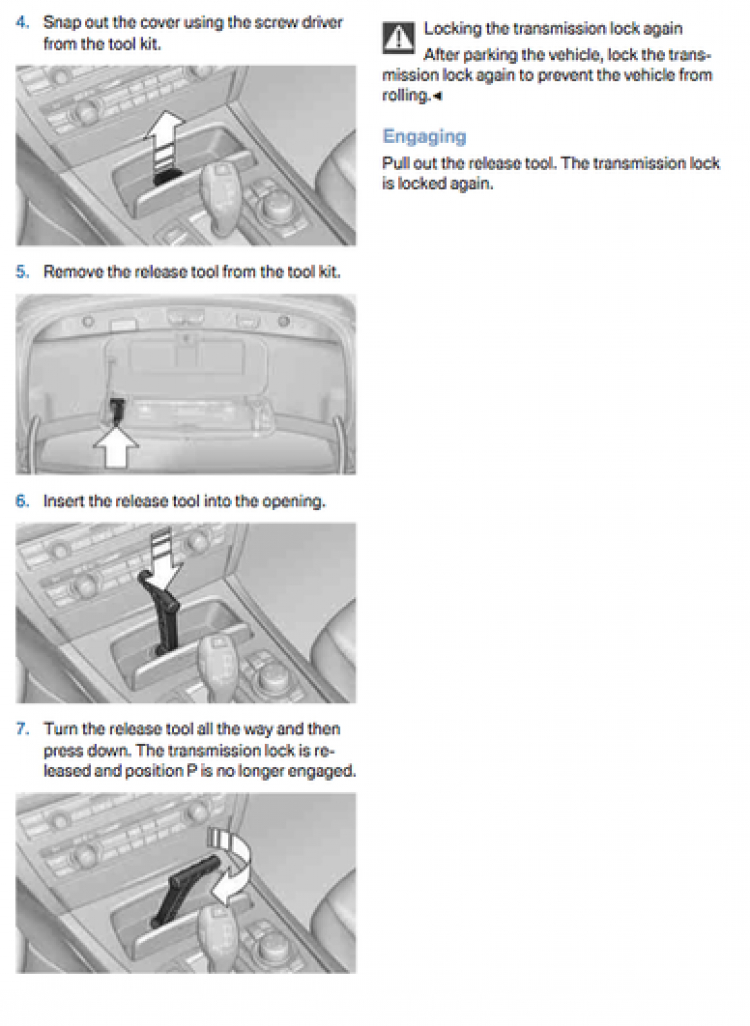

Thường thì thủ tục unlock hộp số đều có nói đến ở trong hướng dẫn sử dụng. Xe 750 2009 bác mở trang 69-70 ra là có.
Nó sẽ như thế này:
Nó sẽ như thế này:

Về cơ bản thì giống 750Li 2009 thôi.Hôm rồi có anh kia chỉ em unlock hộp số (nói miệng) nên em chưa nhớ, bác tqt cho xin luôn cái quy trình unlock X5 giúp em với.
Lấy cái key màu đỏ cài ở đằng sau xe rồi tháo chỗ để cốc rồi unlock. Nhớ là sau khi xe đã được để trên xe kéo thì lock lại để xe không bị lăn khi đang bị chở.
