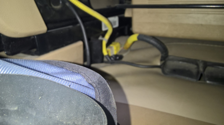

cái đèn đó là đèn báo túi khí bị hỏ mạch, bác chỉ cần rút cái giắc cắm như hình bên dưới là hết bác ahXe đang chạy mà taplo báo đèn hình túi khí là cảnh báo cái gì vậy mấy bác. Mong được chỉ giáo.

Hôm qua em làm như vậy và khắc phục được rồi.cái đèn đó là đèn báo túi khí bị hỏ mạch, bác chỉ cần rút cái giắc cắm như hình bên dưới là hết bác ah

Thanks bác.cái đèn đó là đèn báo túi khí bị hỏ mạch, bác chỉ cần rút cái giắc cắm như hình bên dưới là hết bác ah
