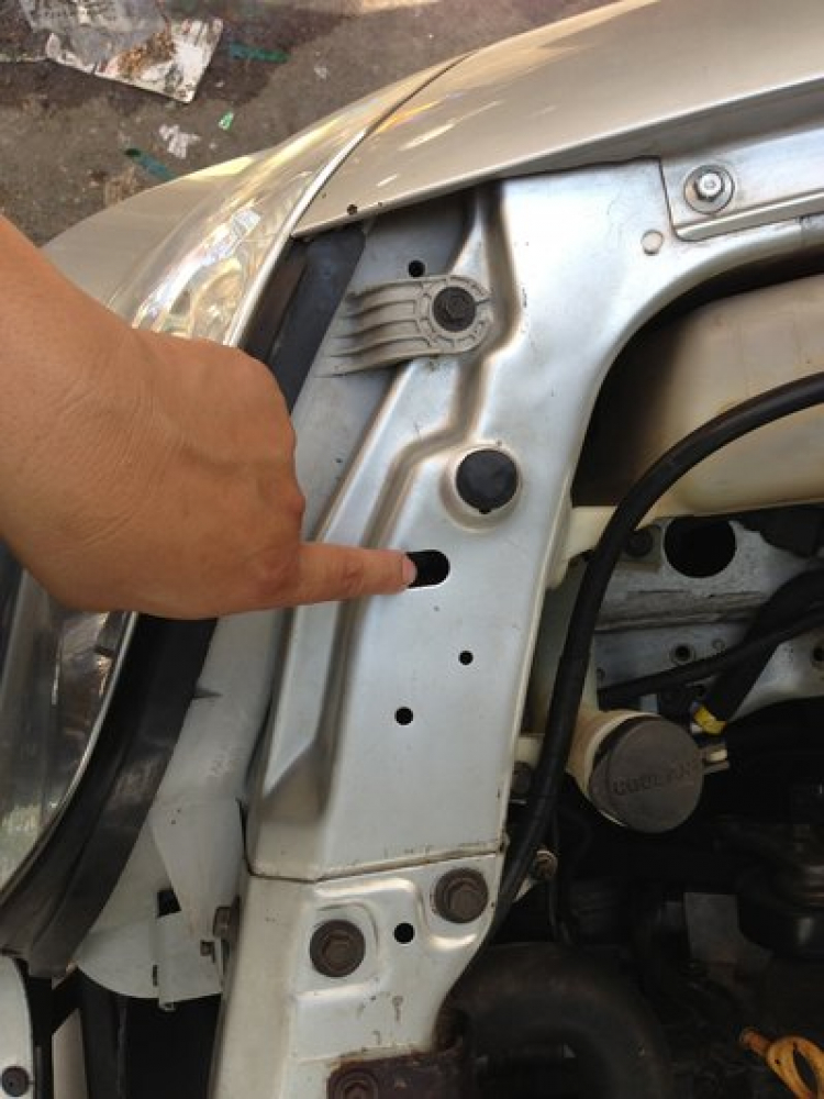

Xe mình Kia Carnival 2006 đèn pha bị cao quá nên đi đêm khó quan sát - tìm mãi mà không biết chỗ nào để chỉnh cao thấp -Bác nào biết xin hướng dẫn giúp-nếu có hình mình họa thì quá tuyệt-cám ơn các bác trước
qua bên thần đèn khactrung chỉnh dùm cho bác
ngày mai em tìm cái đèn nào tương tự em chụp hình chi tiết cho bác nhé .

Bác nhìn trên cái Đèn có ký tự U-D , tức là bác chỉnh qua bên U là đèn sẽ cao hơn và đồng thời khi bác vặn qua D là đèn thấp xuống đó ạ .

Bác chọt cây tu vít vào cái lỗ này đưa đầu vít xuống tới cái bánh răng như này nhé

Cách chỉnh đèn cho chuẩn là bác đậu xe cách bức tường khoảng 1m thì bác mở đèn lên có cái đường Cutoff bác lấy bút lông hay phấn làm dấu ngay cái đường cutoff thì bác de xe ra khoảng 10m mà đường cutoff vẫn như củ hoặc thấp hơn xíu là oki bác ạ

Hên hên cho bác và cho em , sáng nay em đi công việc vô tình gặp đúng xe này nên em tấp vào xin chụp mấy tấm á

Cám ơn bác nhiều lắm ! mình sẽ làm từ từ - có dịp sẽ gặp bác - chúc bác luôn may mắn à! hỏi thêm bác chút : Còn muốn chỉnh cho đèn qua lại thì sao(chỉnh đèn cho chụm vô giữa)

Dạ bác tìm trên cái đèn chổ nào Có chữ L- R là qua trái qua phải đó bác
