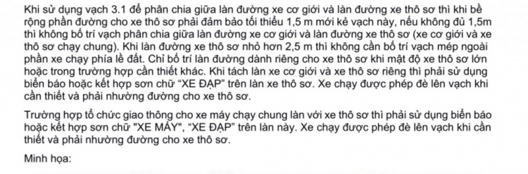

Bác đọc kỹ quy định này cũng trong quy chuẩn 41.Anh thấy chữ "hoặc vạch sơn dọc liền" không? Chỉ cần 1 vạch sơn là đủ nhen anh.
http://congbao.chinhphu.vn/tai-ve-van-ban-so-06-2016-tt-bgtvt-19932-14339?format=pdf
"...phải sử dụng biển báo hoặc kết hợp sơn chữ XE ĐẠP trên làn xe thô sơ..."

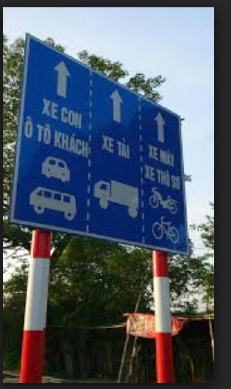

Ví dụ biển báo như thế này có là đúng luật không anh, và người đi bộ có quyền đi ở làn xe thô sơ không (biển báo hơi sai vì đáng lẽ phải dùng vạch trắng kẻ dọc liền mới đúng luật).Bác đọc kỹ quy định này.
