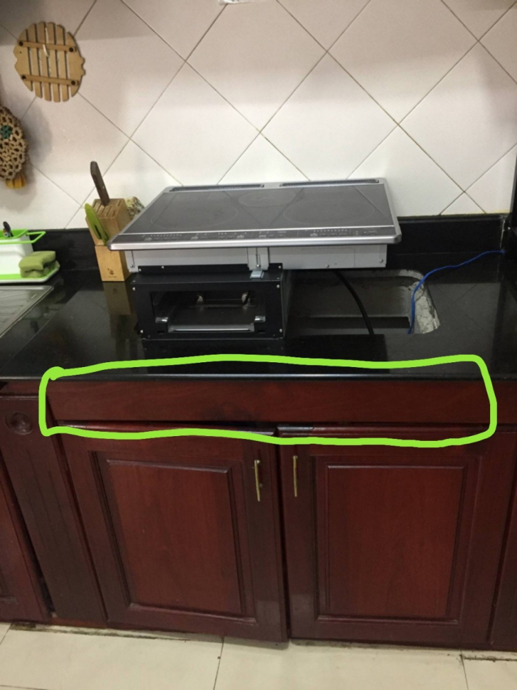

Kèo này mà làm dưới 35tr thì từ chết tới bị thương.

Nhà e bếp từ, nồi to bao luộc gà trống 3,5 kgNấu mấy nồi to to nấu nổi k nhỉ?
Khuyên là ko nên làm. Còn cố làm thì mất 10 triệu chưa tính mặt đá.
Nguyên trạng bếp này xây gối gạch đỗ đan bê tông đặt lên. Sau đó lót đá hoàn thiện. Vì vậy độ dày bề mặt khoảng 10.
Trong khi bếp âm này yêu cầu mặt đá chỉ tối đa 4cm.
Vì vậy muốn làm thì gở đá ra, cắt bỏ đan bê tông. Sau đó cắt cánh tủ.
