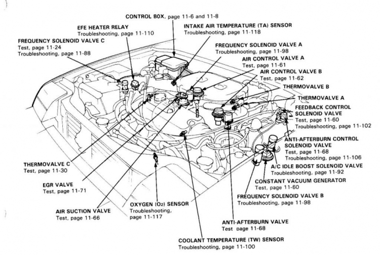

Xe em bị oà ga khi bật máy lạnh, vòng tua lên trên 1200 chạy ầm ầm mà không cần đạp ga. Chạy trong thành phố cứ phải bật tắt máy lạnh liên tục, ko bật thì nóng mà bật thì phải chạy số thấp, rà côn rất bực mình. Thêm nữa khi ngắt côn thì có lúc vòng tua tăng lên đến 2000' máy rú ầm lên. Nếu không bật máy lạnh thì bình thường không sao cả. Bác nào có kinh nghiệm chỉ giúp em với.

Em thì thiên về bù ga lạnh, em k rành bù ga lạnh của 86 như thế nào. Bác nghiên cứu xem.
Chờ máy nóng, bật lạnh, của 89 trở về sau thì chỉ vít ngủ giác cho nó hạ ga cầm chừng xuống như mong muốn.
Không liên quan gì đến ống hơi đâu bác.

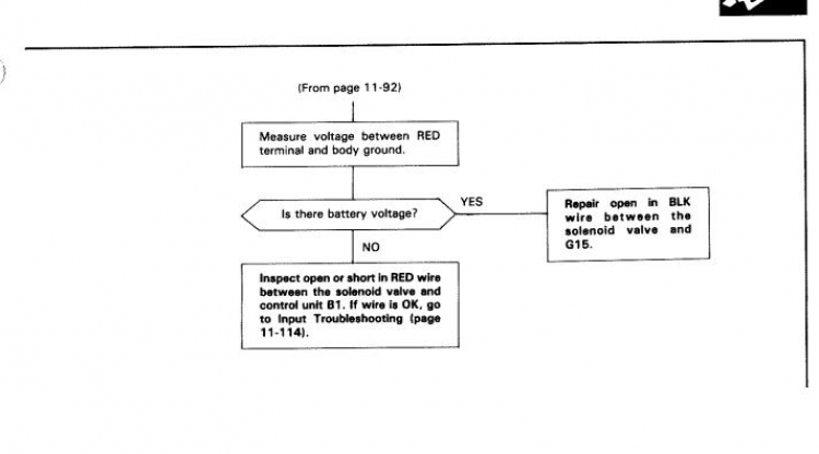

Em mới coi hình. Xe bác nguulang xài CHK.
Bù ga hình như xài dù chứ không như 89 trở về sau (nam châm điện)
