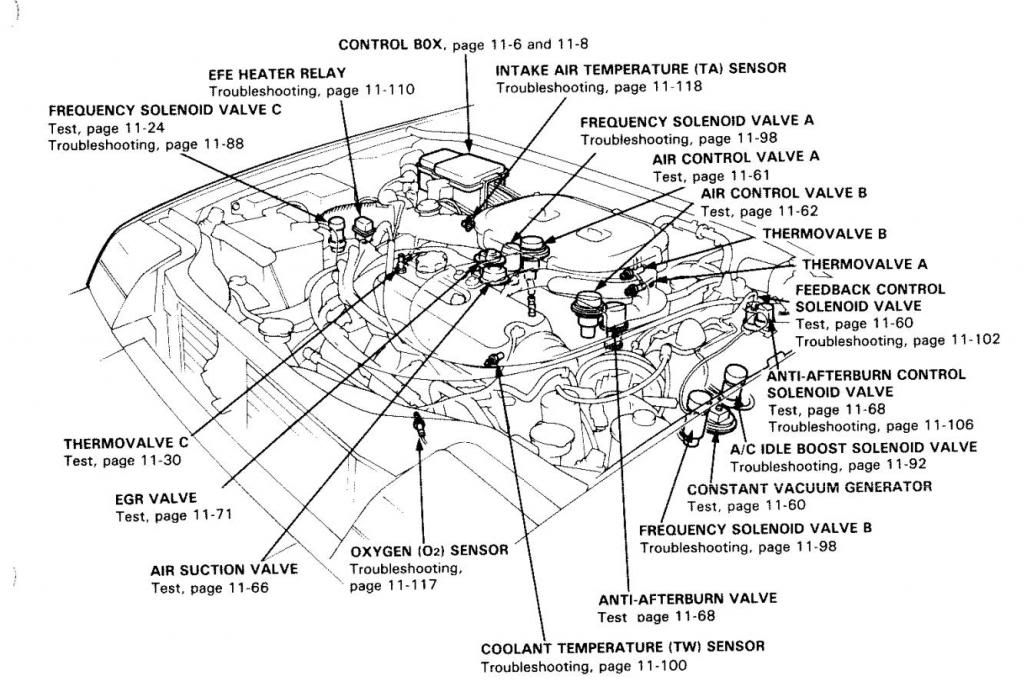

vệ sinh lại cổ hút và kiểm tra lại các đường ống hơi xem sao bácnguulang nói:Xe em bị oà ga khi bật máy lạnh, vòng tua lên trên 1200 chạy ầm ầm mà không cần đạp ga. Chạy trong thành phố cứ phải bật tắt máy lạnh liên tục, ko bật thì nóng mà bật thì phải chạy số thấp, rà côn rất bực mình. Thêm nữa khi ngắt côn thì có lúc vòng tua tăng lên đến 2000' máy rú ầm lên. Nếu không bật máy lạnh thì bình thường không sao cả. Bác nào có kinh nghiệm chỉ giúp em với.

accord phức tạp nhỉqui_q9 nói:Gửi bác mấy tấm hình em kiếm đc trong service manual, xem có giúp ích gì cho bác k:
Bác chú ý cái A/C Idle Boost solenoid valve

Cảm ơn bác Quí và các bác đã nhiệt tình lo cho xe của em. Hom nay em đã mang ra gara, mấy bác thợ bảo dù bù ga hư nên rút luôn ống hơi ra. Giờ thì tạm ổn vì đã xài được máy lạnh
.em thấy xe em giờ chẳng còn bù gì nữa, tất cả ống hơi đã bị rut ra hết.
