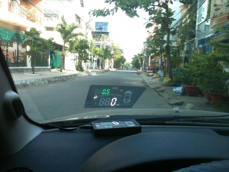

Bác nào đi đem chụp phát cho ae chiêm ngươngx với...
Đi đêm thì nó y chang cái clip này :

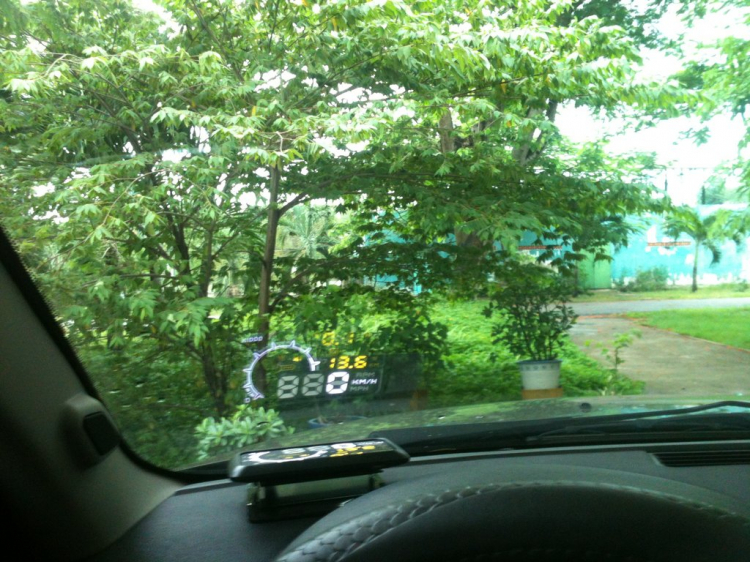

Tại sao xem clip thấy HUD ASH-4C chỉ cần khởi động là các thông số hiện lên? Tại sao các HUD của ta thì ko được, đối với BMW thì ko hiển thị được thông số L/H, đối với F Mondeo thì còn tệ hơn, ko hiển thị được Nhiệt độ nước làm mát, L/H, góc mở bướm ga...?
Trước đây chúng ta cứ nghĩ là do cài đặt chưa đúng...đó chỉ là một phần thôi...
Ví dụ như mục 11, chúng ta chọn 0 nó mới hiển thị thông số L/H..nhưng như vậy độ tiêu hao nhiên liệu tức thời (khác với xe là độ THNL trung bình) dựa hẳn vào cảm biến lưu lượng gió vào...nên hiển thị ko chính xác, xe em 2.5 V6 mà nó hiển thị chỉ từ 0,5-5l/100km, móa ơi! sao lý tưởng quóe zậy!...Thật ra phải nên cài đặt 25 (đối với xe 2.5) thì hiển thị mới tương đối chính xác được. Nhưng vì sao chúng ta ko cài đặt được để hiển thị đúng?
Câu trả lời là do "thể thức giao tiếp cổng OBD2" của xe và HUD ko hiểu lẫn nhau...
Để chứng minh điều trên, em đã thử nghiệm như sau:
Lấy cả 2 HUD: ASH 4C (China), TSA S300SE (Taiwan) gắn vào lần lượt các xe Lacetti 2009, KM 2011, F mondeo 2005, thấy như sau:
- Cả 2 HUD đều hiển thị rất dễ dàng, đầy đủ các dữ liệu từ xe Lacetti và KM...
- Đ/v Mondeo thì cả 2 HUD đều ko hiển thị được các thông số em đã nêu trên, có lẽ năm 2005 cổng OBD2 ko phù hợp chăng? Hay do chế độ bảo mật của Mondeo và BMW quá cao, các HUD ko đọc được?...
