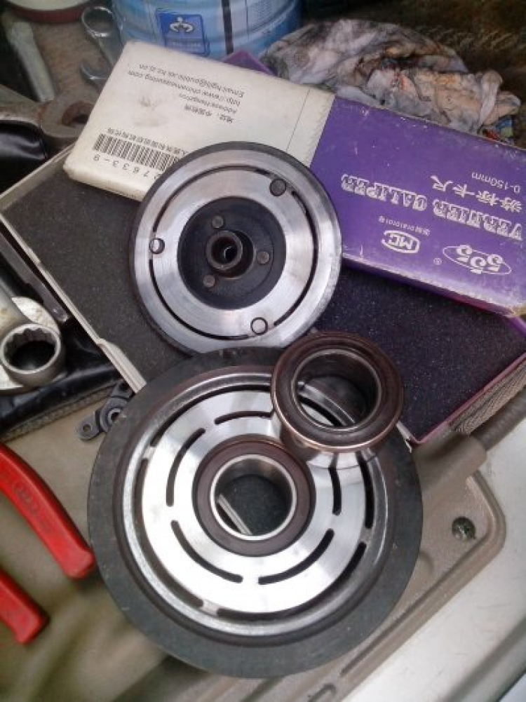

Hôm nay em thay 3 sợi dây curoa ngoài, vô tình em đã xử được cái vụ block lạnh kêu "rẹt ...rẹt" nên post lên đây để ae rút nghiệm vì hầu như Jolie chiếc nào cũng bị. Đồng thời cảnh báo ae Vũng Tàu khi mang xe đến tiệm điện lạnh nổi tiếng nhất VT (chắc ai ở VT cũng biết) thì hãy cẩn thận vì câu cửa miệng của thợ ở đây là: "thay lốc lạnh đi" (chắc ở đó còn tồn kho nhiều lốc lạnh lắm hay sao á).
Số là khi tháo sợi dây curoa A/C ra thì anh thợ nhà em phát hiện ra puly máy lạnh nó bị rơ bà cố luôn, nguyên nhân là do bạc đạn hư lâu ngày k biết nên nó phá mòn cái cốt của lốc lạnh luôn. Giải pháp em làm là thay bạc đạn mới, lấy miếng giấy bạc trong nắp hộp sữa bột của F1 chèn vào giữa cốt & bạc đạn , sẵn tiện em tháo luôn 2 mặt nhập của ly hợp lốc lạnh ra thợ tiện "vớt" lại:

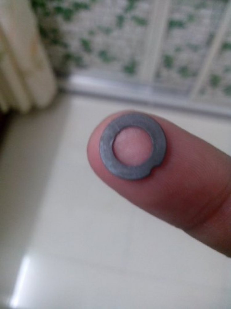

Đây chính là nguyên nhân phát ra tiếng kêu rẹt rẹt lúc mới bậc a/c. Các bác lưu ý là khi vớt xong thì 2 mặt nhập sẽ bị xa ra thêm 1 chút, vì vậy phải lấy bớt 1 con spacer như hình sau thì khi bậc a/c 2 mặt nhập mới khít & im ru bà rù,từ nay chia tay với tiếng rẹt rẹt khó chịu và vẫn chung sống với cái lốc lạnh nồi đồng cối đá của Mít
Qua vụ này em mới thấy quý những người thợ chân chính và cực lực lên án những gara làm ăn cà chớn, vẽ vời khách hàng. Hôm nay em đi 3 tiệm điện lạnh lớn ở VT, họ chỉ nhìn sơ qua rồi phán nào là mất thời gian lắm, phải xả ga, tháo lốc lạnh mới kiểm tra được, chỗ thì mới nhìn mà chưa rờ tới đã bảo ngay là phải thay block lạnh,vv & vv. Hôm nay nhờ có ông anh thợ Mit của em mà tổng thiệt hại chỉ có 200k, nếu không chắc em bị tụi gara điện lạnh dẫn lên tới mây xanh luôn rồi
