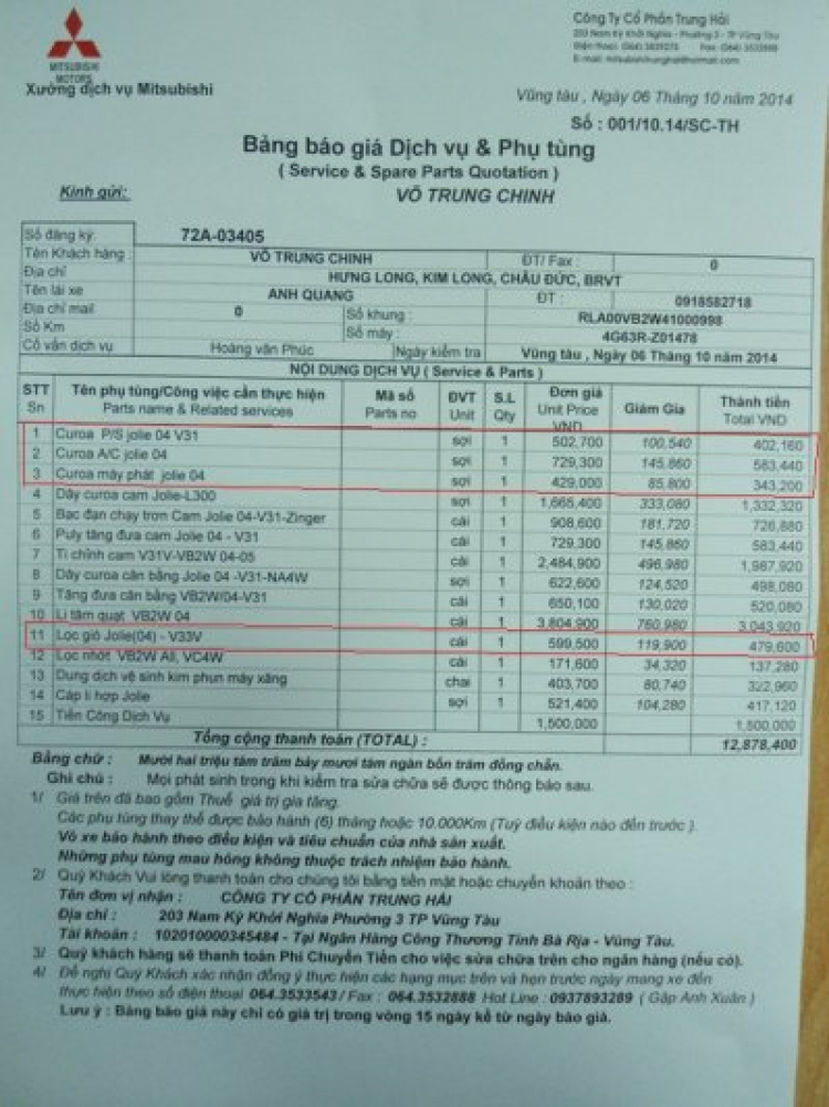

Cái này thời gian mới trả lời được Bác. Nhưng xui lắm là em mất sợi dây cura A/C thoai. Mà qua vụ này em mới biết là máy phát và A/C chạy chung 1 dây curoa mà trong hãng lại báo giá curoa A/C là 729.300đ, còn curoa máy phát là 429.000đ, đây các Bác:Thấy bác làm hay quá. Nhưng lấy giấy bạc hộp sữa nó có bị biến dạng và sẽ bung ra hoặc bị nát sau thời gian sử dụng ko bác?

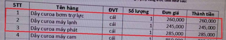

Còn đây là giá của 1 Bác chuyên bán phụ tùng Mit ở SG:
Em hổng hiểu???
