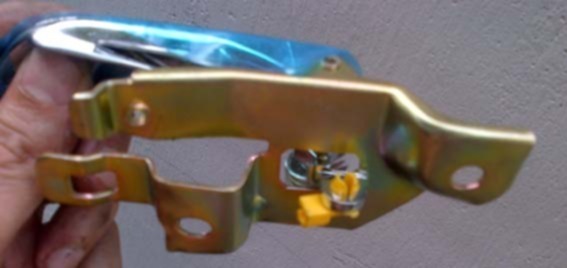

Bác có nghĩ rằng xe bác ấy gảy cái này kg bác, em còn dư đến 4 cái lận, nếu không gảy , bác cũng dụ bác ấy mua dùm e, e tính bán 1 cái là lấy lại vốn cho 4 cái còn lại.
Cái này dành cho xe MB, xe SS nó như vầy:
Jolie - Chiếc xe thân thiện
Em nhờ Rbx ship về 1 cặp made in Taiwan giá đắt hơn ngoài ADV bán nhiều nhưng mà gắn vô nhìn nó good hơn mấy cái ngoài ADV thấy rõ.
E thấy nó hơn hàng ADV ở cái chốt màu vàng vàng gắn trong cái lỗ tay nắm cửa là good rồi. Hàng ADV là ko có cái chốt đó rồi. Hehe
