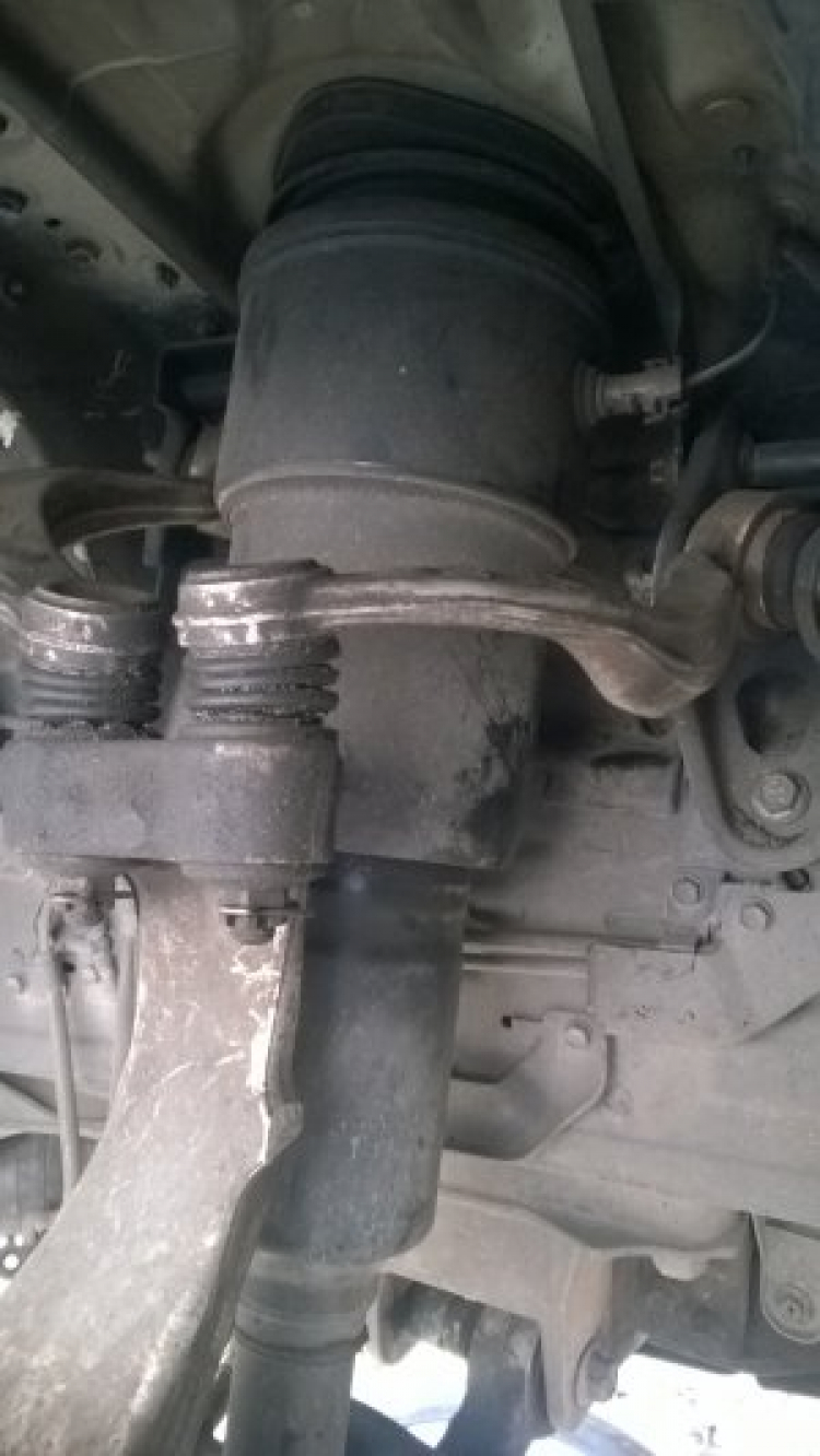

Này là phụt hơi hả báccác bác coi phụt trước của Lé xẹ nè:View attachment 242544 View attachment 242545

Sau học phí cái bầu đầu tiên giờ Bác vietnhat chuyên nghiệp quá, làm đại lý phân phối ở VN luôn đi Bác. Em sẽ phụ trách mảng bơm vá trên OS kiếm chút cafe, có Bác nào theo không?!He he, bác nói thế em nghe cũng mát cái bụng, em sẽ gắn vào , còn nếu bác cản thôi thôi đừng gắn vào thì em sẽ quăng sọt rác ngay...kkkk
Thông số kỹ thuật cho phép tải của 2 loại này đều là 750lbs, tương đương với 1.5tấn, trong khi đó bánh trước Jolie chịu tải trung bình cở 500kg, vậy tất cả là ok phải kg bác, loại này chỉ dành cho xe lắp ráp nguyên chiếc thuộc thị trường châu Âu chứ không phải sx ra để cho mình chế vào Jolie...nên về chất lượng là yên tâm.
Cả 2 loại này mà về tay em là tất cả đều có thể gắn được chứ không riêng t,hằng có cái khoen đâu bác.
bác tham khảo bảng vẽ họ cấp cho em , em cấp lại cho bác nè
nó cùng đẳng cấp với cái phụt Răng Mít của bác đó....hehe.
Vâng e biết, nhưng e gọi tắt thế thôi, bác cho em tham khảo thêm là nó có điều khiển gì tinh vi hơn hay chỉ là đưa hơi vào thôi hả bác, loại của e sắp gắn vào thì e chỉ đơn giản là cho hơi vào, đóng van lại là xong, không xì xịt gì cả...nó là phụt bầu hơi chứ ko phải chỉ là phụt hơi ( gas shock.absorber) nha bác.
