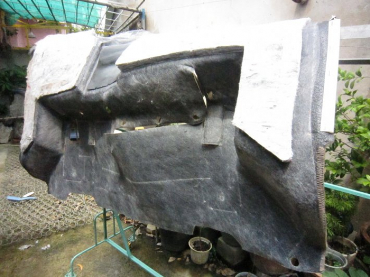

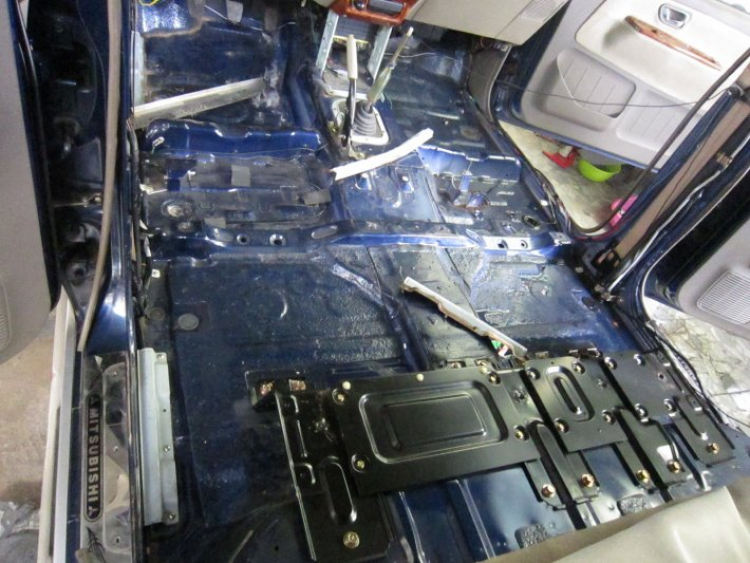

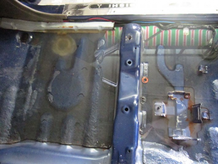

tình hình là chuẩn bị đi kiếm núm thì phát hiện sàn xe có nước..mình bèn lột nội y em nó thì hỡi ơi cái sàn bên phụ nếu có mấy con cá là thành ao rồi.ngập hết cả dây điện...ko hiểu nó từ đâu ra,chẳng lẻ từ nước máy lạnh,sàn thì kín mít..ae có cao kiến gì ko? xe sao ko có chổ thoát nước vậy?mình thấy có mấy chổ nút nhựa tròn tròn khoang 3cm có nên gỡ hay khoan lủng cho nó thoát nước sau này ko...lạ ở chổ bên tài thì khô ran.......

- Sàn bên phụ có nước thì phán đoán của Bác chắc đúng trên 90% rồi đó. Bác cho nổ máy, bật máy lạnh lên và kiểm tra cái ống thoát nước ngưng để dẩn nước ra ngoài nó có bị sút ra không. Gắn nó lại là ok.tình hình là chuẩn bị đi kiếm núm thì phát hiện sàn xe có nước..mình bèn lột nội y em nó thì hỡi ơi cái sàn bên phụ nếu có mấy con cá là thành ao rồi.ngập hết cả dây điện...ko hiểu nó từ đâu ra,chẳng lẻ từ nước máy lạnh,sàn thì kín mít..ae có cao kiến gì ko? xe sao ko có chổ thoát nước vậy?mình thấy có mấy chổ nút nhựa tròn tròn khoang 3cm có nên gỡ hay khoan lủng cho nó thoát nước sau này ko...lạ ở chổ bên tài thì khô ran.......
- Các nút nhựa tròn Bác có thể gở nó ra để cho nước thoát ra ngoài, sau đó bịt lại, không bịt lại thì khi trời mưa nước dưới mặt đường văng lên thấm vô ngược lên sàn xe.

Bình thường thôi bác ạ, có 2 nguyên nhân chính là do sút ống máy lạnh, hoặc là không kéo kính khi trời mưa, nhưng em đoán do nguyên nhân thứ 2 lên 99.9%, bác chịu khó vác hết ra phơi khô nhé...bên tài hay phụ cũng vậy nêu không bấm kính thì vẫn như cái ao thôi bác ợtình hình là chuẩn bị đi kiếm núm thì phát hiện sàn xe có nước..mình bèn lột nội y em nó thì hỡi ơi cái sàn bên phụ nếu có mấy con cá là thành ao rồi.ngập hết cả dây điện...ko hiểu nó từ đâu ra,chẳng lẻ từ nước máy lạnh,sàn thì kín mít..ae có cao kiến gì ko? xe sao ko có chổ thoát nước vậy?mình thấy có mấy chổ nút nhựa tròn tròn khoang 3cm có nên gỡ hay khoan lủng cho nó thoát nước sau này ko...lạ ở chổ bên tài thì khô ran.......
View attachment 296275 View attachment 296276 View attachment 296277

-mình mới ra chụp nè...ống nào là thoát nước vậy...và thấy có gì chưa đúng ko?..

Cái ống đó mở nắp capo lên sẽ thấy, nó nằm sát vách ngăn giữa khoang máy và cabin xe, phía gần dưới đất, bên phía ghế phụ. Khi Bác mở máy lạnh 1 lúc thì có nước nhỏ ra giống như máy lạnh trong nhà mình vậy đó...xe mình cho đi tắm nắng luôn rồi,chút chạy vô nhà mở máy thử xem..
