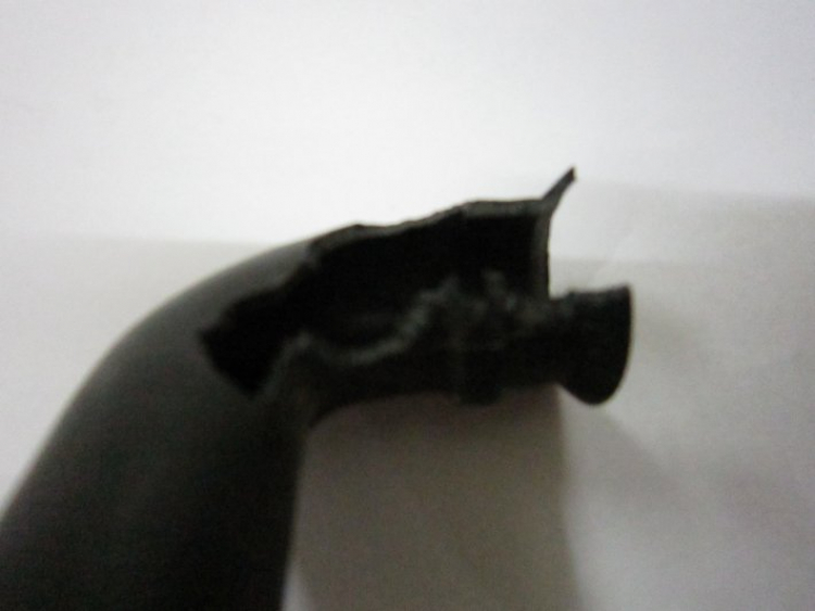

để chút cafe về mình lại chui xuống gầm tiếp......Cái ống đó mở nắp capo lên sẽ thấy, nó nằm sát vách ngăn giữa khoang máy và cabin xe, phía gần dưới đất, bên phía ghế phụ. Khi Bác mở máy lạnh 1 lúc thì có nước nhỏ ra giống như máy lạnh trong nhà mình vậy đó.

giờ thì chắc là chính nó đây rồi...mấy chú tý cắn banh chành,cắn bể ống thoát nước máy lạnh,ko thấy cái nối ra luôn.....xử lý sao đây ae ơi....cái vụ này ngoài khả năng rồi...Cái ống đó mở nắp capo lên sẽ thấy, nó nằm sát vách ngăn giữa khoang máy và cabin xe, phía gần dưới đất, bên phía ghế phụ. Khi Bác mở máy lạnh 1 lúc thì có nước nhỏ ra giống như máy lạnh trong nhà mình vậy đó.

Chắc phải ra tiệm điện lạnh tháo dàn lạnh ra kiểm tra, sẳn tiện vệ sinh luôn 2 dàn lạnh đi Bác. Liên hệ Jolie Đen chỉ chổ làm good cho. Chừng 800k. Ngon nữa thì chế luôn cái lọc gió máy lạnh cho không khí trong lành.giờ thì chắc là chính nó đây rồi...mấy chú tý cắn banh chành,cắn bể ống thoát nước máy lạnh,ko thấy cái nối ra luôn.....xử lý sao đây ae ơi....cái vụ này ngoài khả năng rồi...
