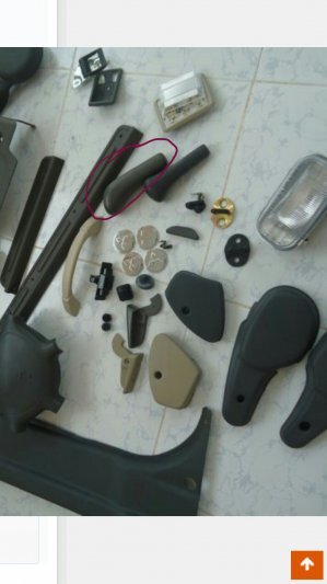

E đăng ký món này bác vietnhat ơi!sau một ngày vật vả với đống đồ nhựa trong kho, nay em cũng lôi hết ra ánh sáng để cho các bác nhìn mặt đặt tên...
Còn vô số thứ nữa nữa ....nếu các bác muốn tận mắt chứng kiến...
Chú ý : Có nhiều thứ rất mong các bác đừng hỏi em nó là cái gì, dễ chạm đến nổi đau tột cùng của em lắm...

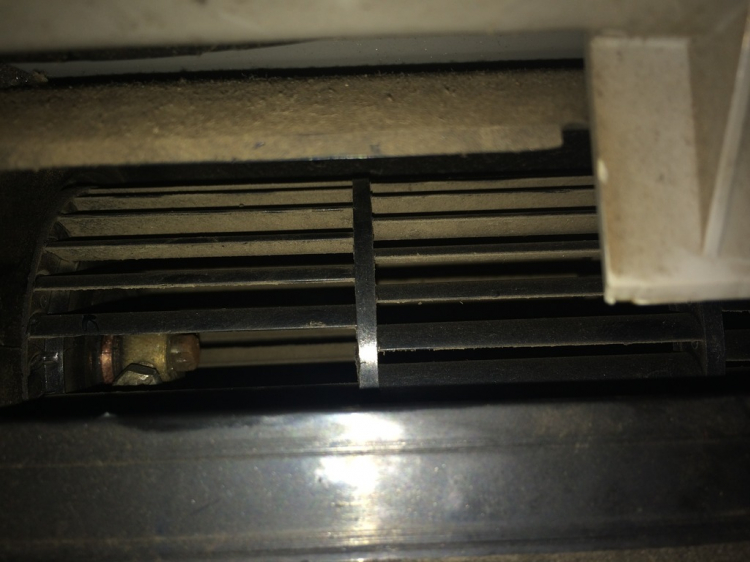

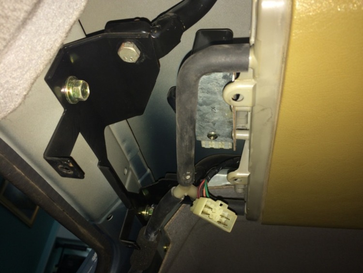

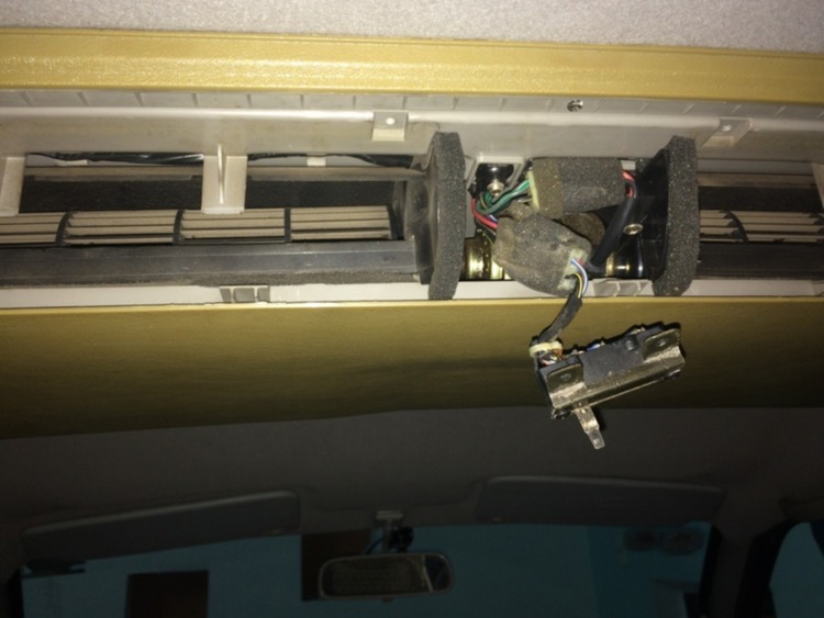

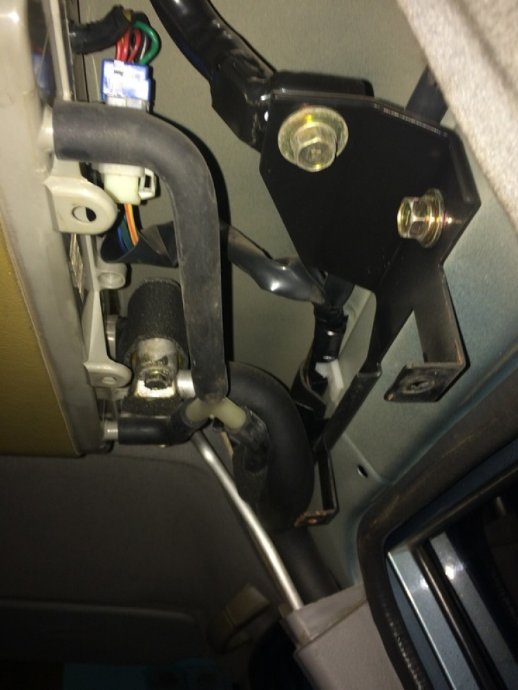

Chiều hôm nay hì hục mở dàn lạnh sau kiểm tra xem : vì sao 1 cái quạt gió ko chạy?
thế là, mở bung hết ra. Nhưng cái nắp đậy cũng ko chịu ra. Thế là, lên os tìm hoài mới ra số cao nhân vietnhat. Nhưng cũng bế tắc.
Và cuối cùng em cũng tìm ra bệnh, cái mô tơ còn quay, nhưng lồng quạt ko quay=> do ko gắn chặt ( bị rơ do dùng nhiều). Em dùng keo con voi dán lại. => Ơn trời, em nó đã quay vù vù ( đỡ mất 1,65tr);
nổ máy bật điều hoà và thưởng thức dù có hơi bụi (vì lâu ngày ko quay bụi bám).
Ôi một buổi chiều may mắn.

A thặc là dui tánhdạ màu kem hết sx đợt này rồi bác ạ, nếu bác muốn thì phải đợi đợt sau...mà đợt sau thì chưa biết khi nào ạ
( Màu xám này nó sạch hơn, nên nhiều người ưa chuộng hơn, nên ưu tiên sx , còn màu kem thì kén khách hơn nên phải đợi tập hợp số đông mới mần đc.., ý em nói vầy không phải loài người chúng ta số bàn tay dơ nhiều hơn số ở sạch đâu nha mà nói đến sự tiện lợi của chúng....ka ka...)
