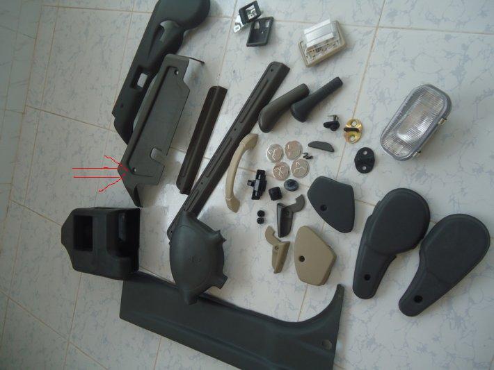

Cho em đăng kí món đồ nhựa như trong hình nha bác vietnhat. Khi nào được thì cho em biết em qua lấy luôn. Em cảm ơn bác!Dạ em xin được thông báo danh sách theo thứ tự trước sau như vầy :
@lvtphong : 1 công tắt đèn trần,1 bộ ốp tay khóa bánh socua, 1 ốp dây belt
@Jolie đen : 1 bộ logo ốp mâm, 1 lẫy bật ghế phụ (kem), 1 bộ đèn trần, 1 tn trần, 1 móc cửa cóp sau.
@tucongvien : 1 lẫy bật ghế tài (kem)
@Amature : 2 lẫy bật ghế giữa (xám) >>Đã nhận sáng nay
@manhha600 : 2 lẫy bật ghế giữa (xám) Đã nhận sáng nay
@Solie : 1 nút nhét...
@NhatTran.csm : 1 cần số (xám 2004), 1 ốp bản lề ( chưa chắc lắm, có thể đợi chuyến sau)
@trihtv : 2 lẫy bật ghế giữa (xám)
@duong_hd : 1 ốp volang (xám 2004), 1 ốp lò xo ghế giữa(xám) >cần kiểm tra lại, vì thứ này rất dễ lộn bên..
@hungsonvungtau: 1 ốp volang( xám 2004)
@hiep.sg : 1 ốp volang (xám 2004)
@Onggu: 1 tay nắm trần( tạm thời mới thấy 1 cái)
@adslv : 2 lẫy bật ghế giữa, 2 cái ốp lò xo ghế giữa...( chưa chắc , phải kiểm tra lại..)>cần kiểm tra lại, vì thứ này rất dễ lộn bên..
P/s vì số lượng hiện tại e đang giữ cũng kg nhiều, mỗi loại chỉ từ1- 2-3 cái thôi, lại kẹt thêm cái màu kem và xám..nên nếu bác nào đã đặt mà chưa cần gấp, chưa hư hỏng, vẫn sử dụng tạm được cái hiện tại thì nhường lại cho ae đã bị hỏng thật sự, hoặc bị thiếu....lần sau e ghi chú và tìm thêm bù lại
