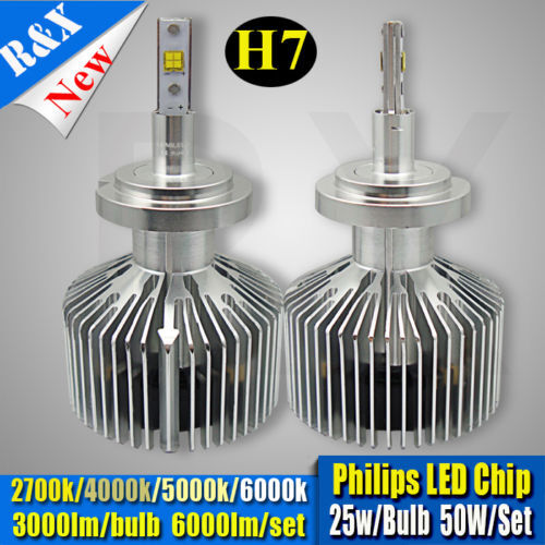

Jolie mình đời 2005 Mpi,hiện trạng đèn thì chạy ban đêm ngoài xa lộ ớn quá bác Jolie Đen.Hôm nay bọn đăng kiểm có nhắc về thay đèn,mình đang tính lên đèn led mà bọn nó bảo led ánh sáng giả .Mình k biết tính sao đây.Mong bác cho ý kiến.Thanks bác
Mình tính múc đôi này 45w giá $110 luôn ship. Nhưng nghe bọn đăng kiểm bảo vậy nên hơi lăn tăn.

Bóng này H7, xe bác H4 nhe. Để tránh phiền phức "tiền mất tật mang" em nghĩ cứ để nguyên bản hay hơn, bác phải xem lại chất lượng cả đèn lái+gầm:Mình tính múc đôi này 45w giá $110 luôn ship. Nhưng nghe bọn đăng kiểm bảo vậy nên hơi lăn tăn.View attachment 313438
-độ sáng của choá xi, mặt kính?
-loại bóng?
-dây điện, đuôi sứ, rờ le, tiếp xúc mass sườn?
