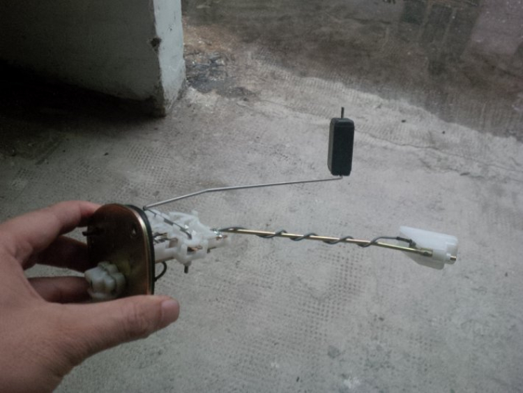

Bơm xăng thì nằm trong bình xăng chứ đâu anh :3dcuoi: . Anh giở cái xe lên , nhìn chỗ bình xăng có cái cọng dây điện đi vào chỗ nào thì chỗ đó là bơm xăng đó hehe . Đừng nhầm với chỗ cái phao xăng nhe anh :) . Xe em bữa giờ chạy kim xăng báo đúng với lượng xăng trong bình , vậy mà bữa thằng bạn nó chạy từ SG - Tam Bình ( Vĩnh Long ) khoảng 160km mà hết nửa bình xăng ( khi đi em đổ nhảy cò ) . Em chửi nó quá trời , không cho chạy nữa . Lúc về em lái , tự nhiên vừa lên xuống dốc cầu trên đường cái kim xăng nó nhảy lên lại 3/4 bình ( vị trí đúng của nó ) hic..hic... chắc nó bị kẹt phao quá

Em ngâm cứu cấu tạo cái phao xăng Jolie thì thấy nó rất dể hư gây báo xăng không chính xác. Hư không phải do kẹt phao mà là do tiếp điểm chổ làm thay đổi thông số điện trở lâu ngày nó bị mòn, tiếp xúc không tốt. Chỉ có cách thay mới cái khác mới hết, và xài một thời gian sau mòn và sẽ bị tiếp.

Haiz, đi Jolie lúc nào bình xăng cũng ở mức E, tội thặc :p.
Phao xăng mau hỏng, báo lỗi..cũng từ đây mà ra thôi
cứ luôn giữ cho xăng đầy bình bằng cách đấu nối trực tiếp với bồn xăng thì phao xăng chả bao giờ hoạt động, nên chả bao giờ mòn tiếp điểm, và cuối cùng là chả bao giờ hỏng...:p
