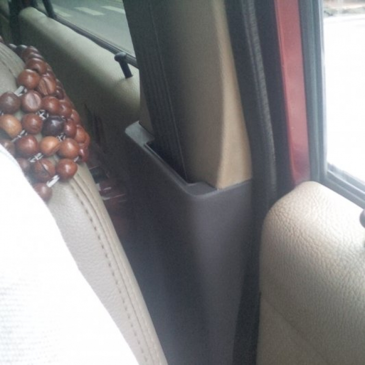

Hôm nào uống cafe em đổi cái ốp seat-belt nha Bác, 2 cái của em nó cũng có cùng 1 bên@Vietnhat, hôm qua lui cui gắn 2 ốp seat-belt, phát hiện bác giao lộn 2 cái bên phụ, hôm nào cho mình đổi lấy 1 các bên tài nhé
Mới thay cái op seatbelt, hết tình trạng bị xì mâu gặm, ghẻ lở..nhìn xe như mới xuất xưởng
