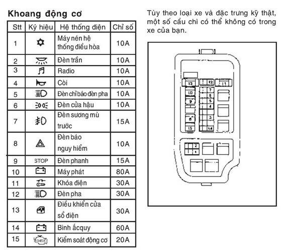

Con Jolie nhà em tối hôm qua em về thì đèn cos bị tắt ngúm cả hai đèn. Em nghĩ là do đứt cầu chì.
Sư phụ @vietnhat, @lvtphong, và @Jolie Đen biết cái cầu chì nó nằm đâu thì chỉ em zới. Em mở hai hộp cầu chì ở capo và ở bên trái chân côn ra rồi mà ko biết cái nào.
