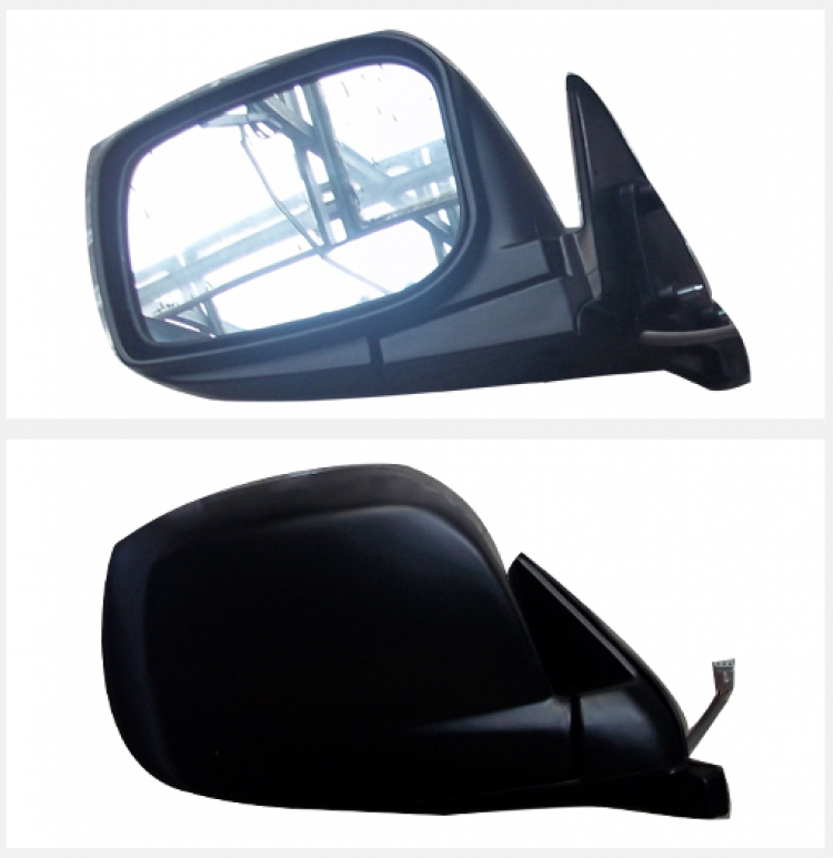

kiếng hậu jolie có 2 loại theo đời xe, loại mà thợ nói với a @vmdang1980 là gắn ko đc vì cốt hay bản lề nhỏ là loại này nè, ốm nhom ốm nhách suy dinh dưỡng, còn nhét gì đc vô trong nữa

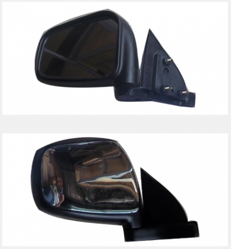

còn loại làm đc là loại này cái bản lề và cốt cái gì cũng to bự, mập mạp, muốn nhét mô tơ mô teo gì thì nhét vô tư. Xe e cũng đang đi loại này, và xe bác @Jin Nguyễn đã làm cũng loại này, lúc trc e có hỏi 1 thợ bên gò vấp rồi, ngta cũng tưởng loại kiếng nhỏ ở trên thì báo là kiếng đó ko làm gập điện đc
cái này xe bác nào đang đi kiếng nhỏ mà muốn thay kiếng mập cho đẹp thì thay qua bình thường vì cái bản lề nó y chang nhau luôn, ko khác gì
