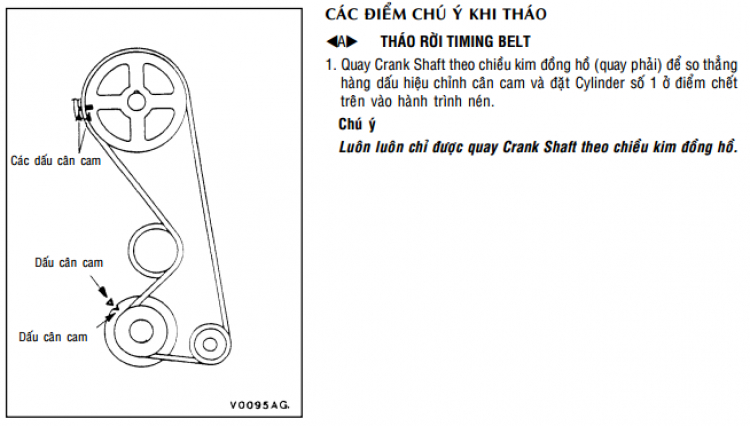

Hôm rồi đi Vũng Tàu em thấy máy nó gào, máy có vẻ đuối, muốn nó không gào thì nương ga chút nhưng sang số sẽ bị ù. Em đang nghi ngờ vấn đề nằm ở curoa cam và delco ạ. Giờ mình căn sao cho đúng bây giờ nhỉ. Có phải cần máy móc gì trợ giúp không các bác? em tháo ra tùm lum hết rồiEm thấy nó có đánh dấu chấm màu trắng trên bánh răng và thành máy , chắc đây là điểm cao nhất của pittong .Thôi mấy cái này mình không biết gì hết , thấy thợ canh canh và gắng gắng , mà cái này gắng càng chuẩn và chỉnh delco đánh lửa đúng là xe chạy ngọt lắm , xe em giờ chạy ngọt lắm , không còn róc máy nửa , cao tốc 120km/g mà thấy còn lên nữa , trước đây lên 110 là nghe máy nó gào kinh lắm...

- Em nghe nói thay curoa cam phải thay đúng răng đúng dấu gì đó, mà sao em nhìn vô thấy răng nào cũng giống nhau. Vậy mình căn cứ vào đâu để ráp cho chính xác ạ. Mong các bác chỉ giáo, em cám ơn

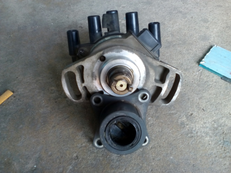

Còn cái delco này ráp vô có phải căn gì không các bác?
