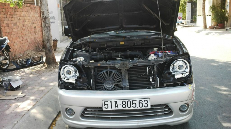

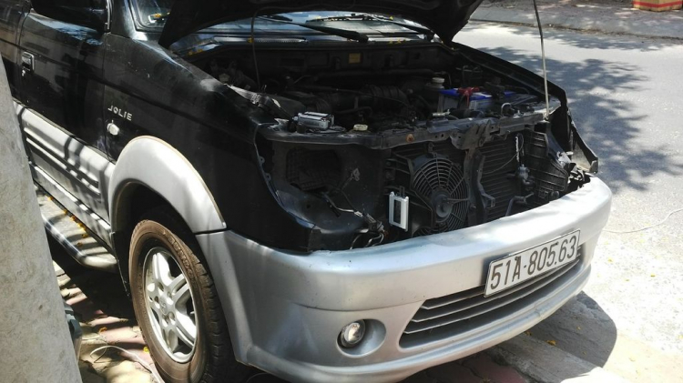

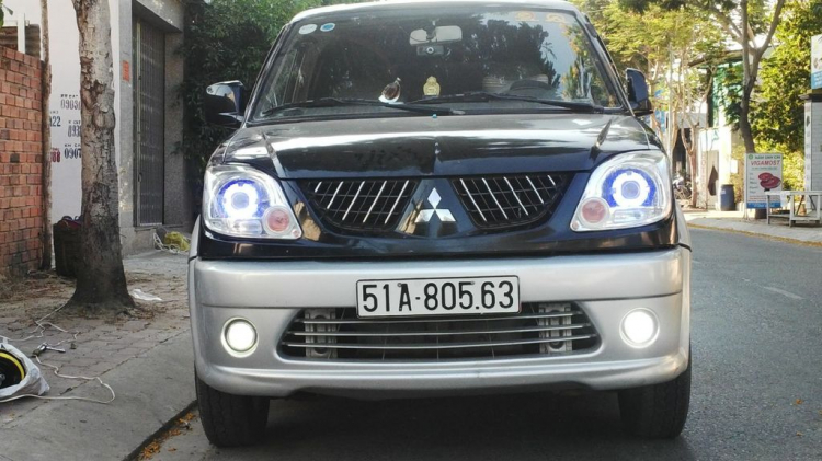

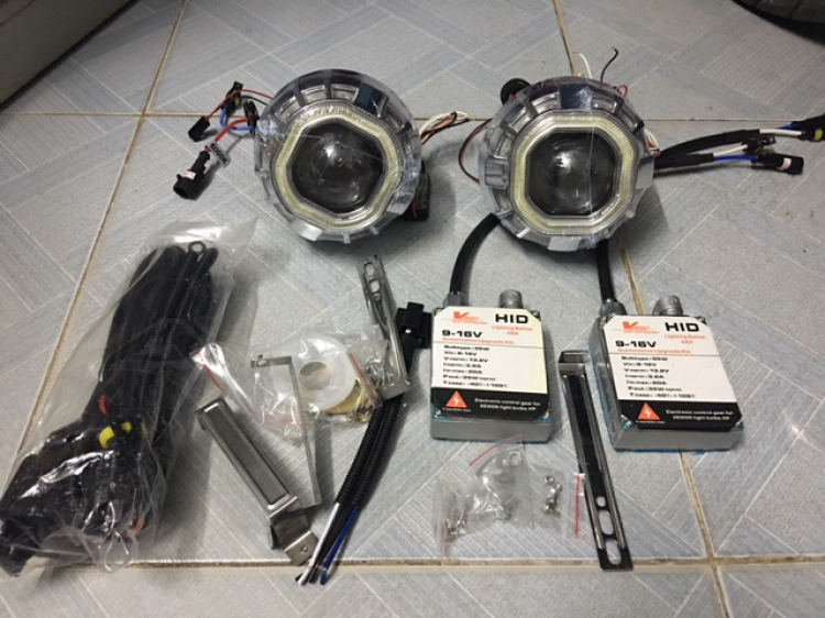

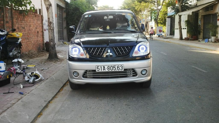

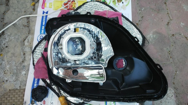

Hôm nay rãnh rỗi em phẩu thuật Mắt cho em nó
Bixenon

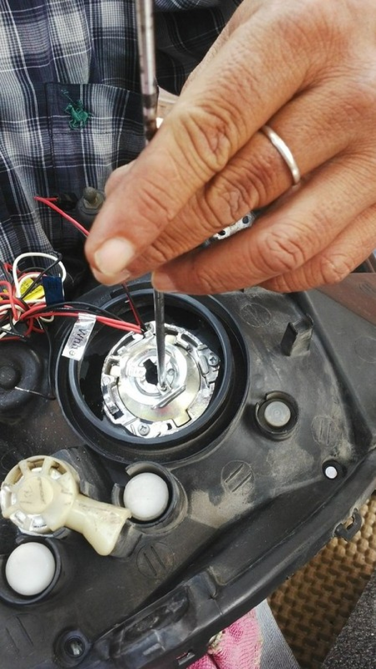

Lắp ráp và cân chỉnh

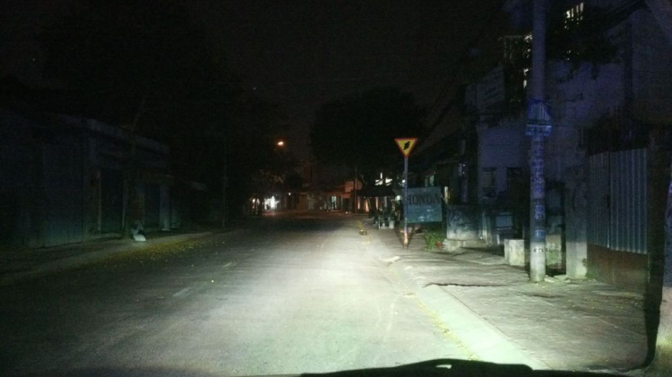

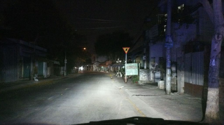

Test thử
Test luôn bixenon dưới gầm
Kết quả: Cost, không mở bi đèn gầm xe
Pha, không mở bi đèn gầm xe
Cost, có mở bi đèn gầm xe
Kết luận: Đô sáng cut off chuẩn, sáng nhanh, cost và Pha rất sáng, đặc biệt là Pha, tuy nhiên cần tinh chỉnh lại 1 tí cho thật chuẩn.
Bóng H1, 35Watt, 6000K, Angel Eyes, Turn Light...

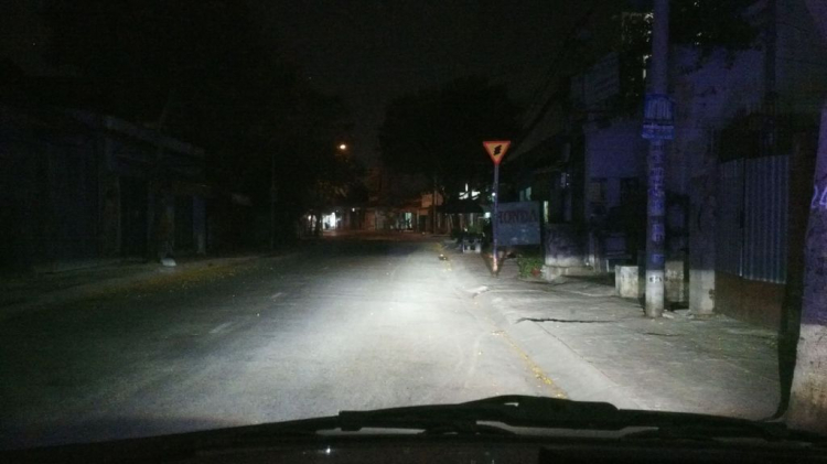

Test thử

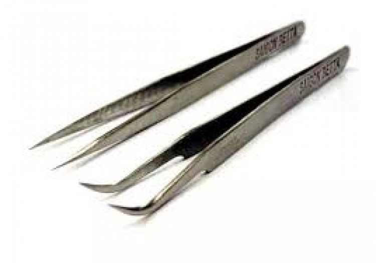

Phần khắc anh làm rất đẹp. Để xử lý đẹp hơn anh nên ra tiệm bán decal, mua loại decal dán kiếng nhà, màu sậm sao cảm thấy vừa mắt cắt dán lên là được. Làm mấy thứ này anh nên có cây nhíp nhọn loại mà dân điện tử gắp IC và tay không được run rẩy giống đang cầm xoay chừnggiờ ra a Mành nhờ chỉ chổ khắc +lấy kim luôn...led loại nào em nói rõ dùm a

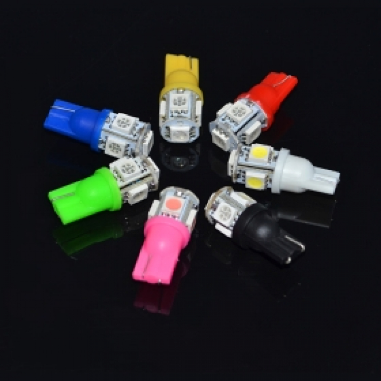

còn bóng đèn led T10 hay T5 anh cứ gọi là bóng led ghim lớn ghim nhỏ là dân Nhật Tảo biết liền. Như dạng này 5 tim này là vừa sáng. Đèn đồng hồ nếu sáng quá không an toàn nha
