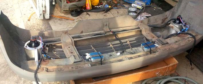

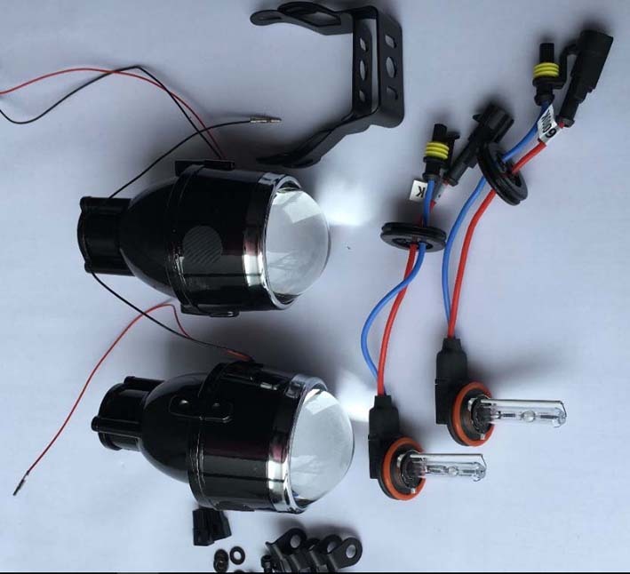

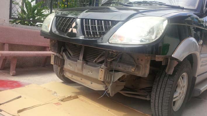

Thấy Bác @Jolie Đen và các Bác khác hè nhau lên bi-xenon nên em và Bác @vietnhat cũng thấy nôn nao, cầm lòng không đậu, thế là thử lên bi-xenon gầm xem như thế nào. Đấy, nàng Jolie lại nhẹ nhàng bòn rút ngân khố bọn em thêm chút chút. Tham khảo kinh nghiệm chiến món này từ Bác Đen, Bác ấy tư vấn bọn em nếu chưa có ý định lên bi-xenon đèn chính thì nên chơi cặp bi gầm model mới nhất hiện nay, nó là cái này:

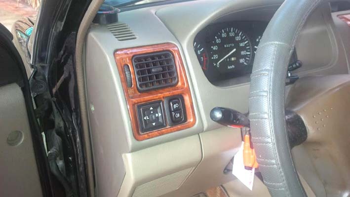

Do bi này có chức năng pha-cos nên phải chế thêm công tắc. Với tiêu chí độ chế mà vẫn giữ nét nguyên bản của xe em thay cái công tắc đèn gầm nguyên bản của xe bằng cụm 2 công tắc. Cụm 2 công tắc này thấy nó bán ghi là cho xe Freeca ấy vậy mà khi về nó hơi bị chật, nhưng nhờ đôi tay khéo léo của Bác @Jolie Đen gọt giũa cuối cùng nó cũng vào khớp ngon lành. Toàn bộ em dùng jack cắm để đấu nối chứ không cắt dây điện của xe.

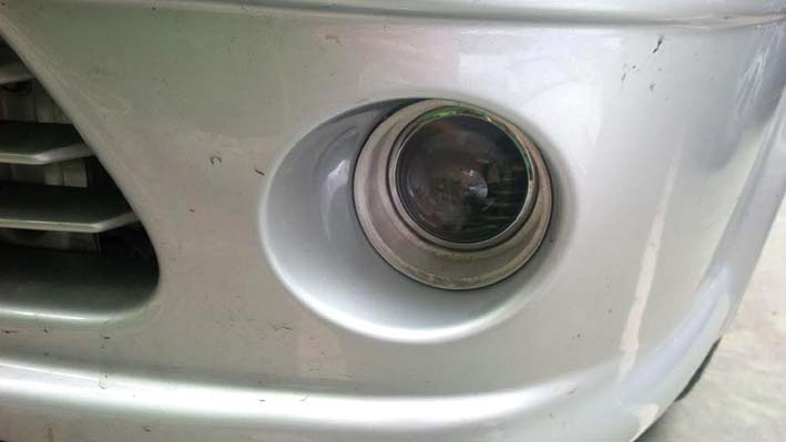

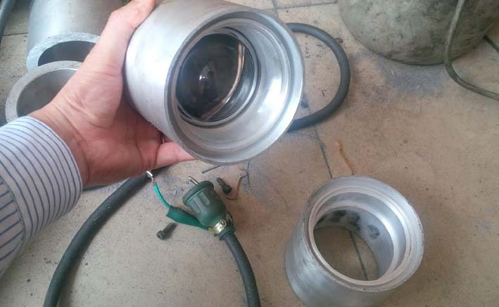

Hình trên là bi đã đi sau vài cơn mưa, bụi bám dơ khá nhiều, nhưng khối nhôm bọc bi tác giả vietnhat đã tạo khớp để gắn cái mặt kính đèn gầm zin của xe ôm khít vào, sau khi test ổn định 1 thời gian em sẽ vệ sinh bi và gắn cái mặt kính đó vào để bảo vệ mặt bi.

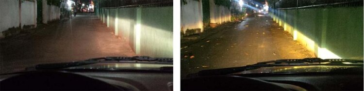

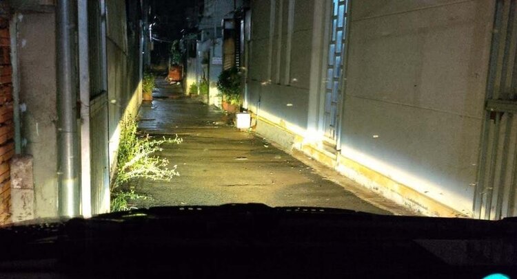

Việc gắn bi xem như đã xong, còn lại là cân chỉnh đèn, cái này cần có kinh nghiệm, mới làm lần đầu chủ quan chỉ canh bằng mắt cũng hơi vất vả và khó chính xác, nhưng học hỏi kinh nghiệm Bác Đen dùng thước để đo vệt sáng thì thấy nhanh hơn. Bóng đèn bán kèm theo cặp bi nó có 2 loại 5500k hoặc 3000k. Cái 5500k thì sáng trắng quá, còn cái 3000k thì… vàng quá, em đang ship bóng 4300k về để thay thế, trong khi đợi thì dùng cái vàng, nó như vầy
Bên trái là đèn cos của xe đang dùng bóng tăng sáng 90%, chụp lúc khô ráo. Bên phải là đèn bi-xenon gầm ở chế độ cos chụp lúc mưa. Hình phía sau là bi-xenon gầm ở chế độ cos chụp lúc có mưa nhỏ.

- Khối nhôm ốp bi (tùy chọn, không thích có thể chế cách khác, cái hay của DIY là chổ tùy biến này!): 1tr- Công tắc, jack cắm, dây điện linh tinh: 500k
